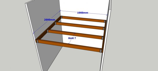

ik wil een kleine slaapvide bouwen (zie tekening onderaan) afmeting is 2 mtr x 1,90 mtr (waarbij de overspanning 1,90 is) er komt een osb of underlayment plaat van 18mm op als vloer, met daarop een slaapbankje voor zit/slaapplek, moet wel minstens 2 mensen kunnen houden, liever misschien nog meer. Nu vraag ik me een paar dingen af:
- welke dikte en breedte (hoogte) balken zal ik gebruiken?
Enerzijds is de vuistregel dacht ik: breedte balk = 1/20 vd overspanning & dikte = 1/3 of 1/4 vd breedte. Dit zou dan zijn balken van circa 30 x 95 (of iets wat daarbij in de buurt komt)
Anderzijds heb ik de balkenschuif van houtinfo gebruikt, die komt met deze suggesties:
38 x 184 mm (geschaafd)
40 x 170 mm (geschaafd)
46 x 170 mm (geschaafd)
44 x 195 mm (geschaafd)
58 x 145 mm (geschaafd)
70 x 145 mm (geschaafd)
Wat nogal afwijkt van de maten volgens de vuistregel..
Welke adviseren jullie om te gebruiken?
En welke hart op hart maat zal ik aanhouden? 4 balken over 2 mtr verspreid is HoH circa 67 cm / 5 balken over 2 mtr is HoH circa 50 cm..
* Zal ik raveeldragers gebruiken of beter halfhoutsverbinding? '
Bij raveeldragers vind ik het wel een nadeel dat de 'dwarsbalken op de kopse kanten niet netjes aansluiten met de 'lengte balken', of is hier nog een oplossing voor?
* de lengte balken (2 mtr) komen tegen de muur aan; ik dacht om deze met pluggen en bouten vast te zetten; welke diktes/ lengte kan ik hier het beste voor nemen? Of is het beter om slagpluggen te gebruiken?
Ik hoor graag tips, dank alvast!
