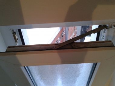

Reeds een hele tijd is mijn klein kiepraampje van de badkamer geblokkeerd.
De hendel zit "vast" op verticale stand: kiep.
Normaal draai ik heb gewoon horizontaal om horizontaal het raam te openen of 180graden om het raampje volledig af te sluiten...
Ik geraak nu maar tot op 45 graden.
Met andere woorden: raampje kan enkel open op kiep en écht afsluiten gaat ook niet meer (je kan het wel tegen het kader drukken, maar als je langs de buitenkant een klein duwtje zou geven, valt hij weer in kiep).
Kan iemand me helpen?

Plaats even een foto van het raampje, misschien lost dat iets op.

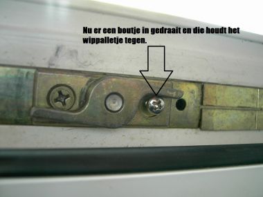

Ik had vanmiddag even tijd en er maar mee aan de slag

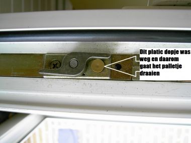

na wat gepiel toch het raam open gekregen maar niks afwijkends kunnen vinden, toen maar bij een soort gelijke raam beneden gekeken en daar vond ik een dopje die bij de defecte ontbreekt
normaal komt het wippalletje tegen een blokje ijzer aan maar omdat dit om kleine ramen ging hebben ze dit achterwege gelaten
ik heb er een klein boutje (m3) in gedraaid, paste zo hoefde niet eens te tappen en zie daar het probleem is opgelost.
Volgens mijn kun je dit wippalletje ook wel in zijn geheel weglaten want het heeft totaal geen functie.

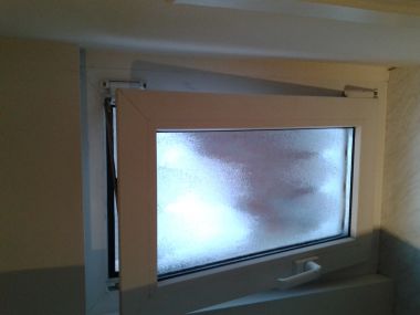

Hierbij (eindelijk :)) twee foto's.

Henk E
Sorry, ik denk dat ze nu allemaal al in de fut zitten zo lang is het geleden.
Maar zit er niet zo'n palletje aan de zijkant, die op mijn foto is te zien?

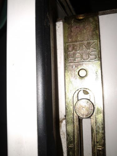

Ik denk dat ik met een ander systeem zit.

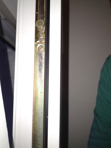

Hierbij nog twee foto's. Een close up van de rechterkant en een gewone foto van de linkerkant.
Henk E
Ja ik zie het, jij hebt een ander merk / systeem en mijn oplossing werkt niet bij jou helaas.
