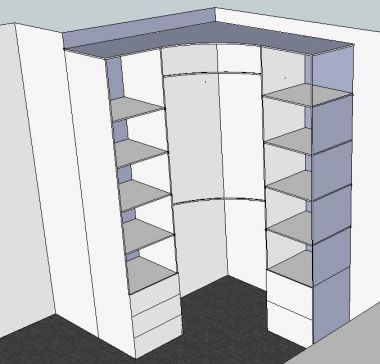

Hallo allemaal,
Ik ben thuis bezig met een soort hoekkast, welke er zo uit komt te zien:
Deze heeft dus in de hoek 2 rails om kleding aan op te hangen, maar nu ben ik opzoek naar iets geschikts hiervoor.
Ik kon bij de lokale bouwmarkt niet echt iets vinden, behalve een douchegordijn ophanging, maar dit lijkt mij niet echt superstevig, al kan er nog wel een verbinding in het midden naar boven worden gemaakt.
Weet iemand adresje waar ik RVS of alu kan kopen in een mooie hoek?
De breedte/lengte is 80cm, straal zo rond mogelijk.
Bedankt!

Dit is maatwerk waar ook nog bevestiging aan moet komen.
Waarschijnlijk zul je dat moeten laten maken als je geen metaalvaardigheden hebt.

Ik dacht dat dit toch wel aardig standaard maten zijn, misschien eens wat metaalhandelaren aanschrijven hiervoor.
Douchegordijnrails houders zijn opzich prima hiervoor, maar ik ben bang lang niet sterk genoeg?

Daar kan het sowieso niet alleen in als je het alleen aan de buitenkant bevestigt. Maar als steunpunt aan de buitenkant zal het zeker voldoen, volgens mij drie schroeven per steun dus.
Het zal vast in bestaande kasten zitten, maar in de handel verkrijgbaar is weer een ander verhaal.
De buizen van een douchegordijn zijn sterk genoeg als u de buis in het midden van de bocht op hangt aan de bovenkant van de kast.
Bij een metaalverwerkend bedrijf is het vaak wel mogelijk een bocht op maat te laten maken voor niet al te veel geld.
Tiho
Buizen hiervan zijn vaak van aluminium, deze zijn niet goed te buigen. Beter neem je cv pijp in staal.
De buizen voor een douchegordijn zijn kant en klaar en hoeven dus niet gebogen te worden.

Daar doelde ik op, die buizen kan je in vrij veel verschillende uitvoeringen krijgen, ook netjes 90 graden gebogen met een korte en lange radius.
Ik denk dat ik deze maar eens ga proberen aangezien ik precies op 80cm uitkwam :)
Edit: oeps, toch niet goed gemeten, als ik het netjes wil afwerken kom ik op 1104mm uit, dan houd ik een breedte van 400mm voor de planken, dat scheelt nogal wat zaag werk.
Edit2: nee toch niet goed gemeten, die stang moet natuurlijk wel in het midden van de kast komen, dus dan houden we 852mm over :)
