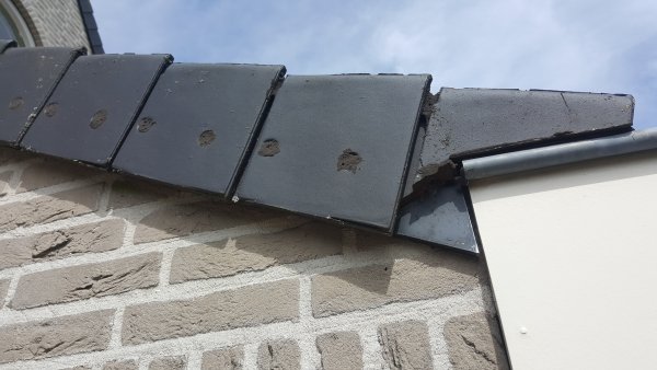

Bij een dak heeft de kit losgelaten tussen de liggende dakpannen en zijkant. De zijkanten zijn van hetzelfde materiaal als de dakpannen.
De kit heeft losgelaten op de plaatsen waar de zon het meeste op schijnt.
We willen deze kit opnieuw laten aanbrengen (dus oude weghalen en nieuwe erin).
Kunnen jullie ons helpen met volgende?
1. Hoe noem je zulke kit?
2. Bestaan daar meerdere soorten van? En wat zijn de voor- en nadelen van deze soorten? (Of is er een website waar dat staat?)

Vreemde oplossing. Kit is ... Kijk eerst eens even bij Google, Verholen goot en Afbeeldingen. Zoiets moet er worden gemaakt.
Rola
Kan je een duidelijke foto van de pannen plaatsen? Of zijn het leien?
Ik heb wel eens gezien dat een eindpan is gelijmd ipv uit één stuk. Misschien is dat hier ook?

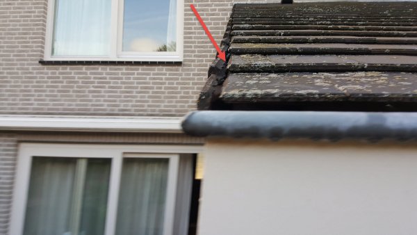

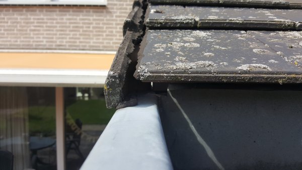

De foto's van de dakpannen:

Wie kan er wijs uit deze foto's.
Rola
Dit type pan ben ik niet eerder tegengekomen.
Het lijkt er idd op dat er zelf een gevelpan van gemaakt is.

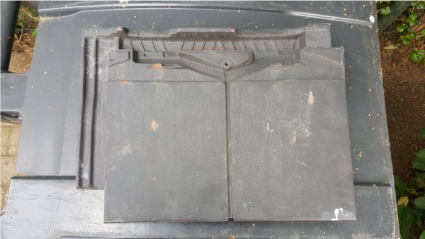

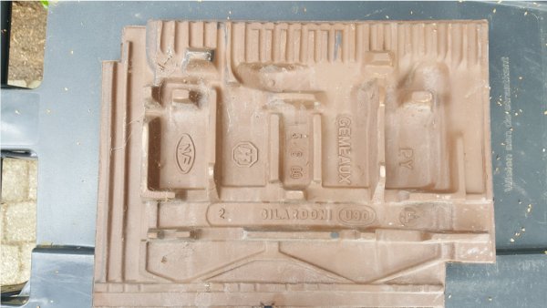

Kan je zo'n gevelpan ook net zo op de foto zetten? Graag de kitnaad goed in beeld. Dat kunnen m'n collega's hier hopelijk bepalen of dit opnieuw gelijmd kan worden.
KlusDB
Dank voor jullie reacties.
Hierbij de foto's. We hebben geen losse gevelpannen, zodat we daar niet de onderkant van kunnen fotograferen.

Ik blijf erbij verholen goot. Dit is met aan zekerheid grenzende waarschijnlijkheid verkeerd uitgevoerd. :lol: :oops:
Dat is volgens mij geen verholen goot maar een normale bakgoot onder de pannen, beetje moeilijk te zien maar het zink van de achterkant van de goot is zichtbaar.
Ik vermoed dat iemand creatief bezig is geweest om gevelpannen te maken.
Wgb
De eerste of laatste 20 cm is een bakgoot maar kijk je naar de eerste foto is er nog een flink stuk dak omhoog.
Doe niet zo moeilijk haal de kit uit de schroefgaten van de eerste twee/drie onderste pannen en schroef deze even los en maak dan nog eens een foto.
Als je dit opnieuw kan kitten moet je in ieder geval de pannen wat naar buiten schuiven. Hopelijk zit er nog genoeg speling op.
