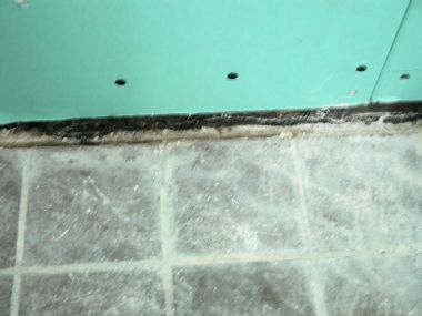

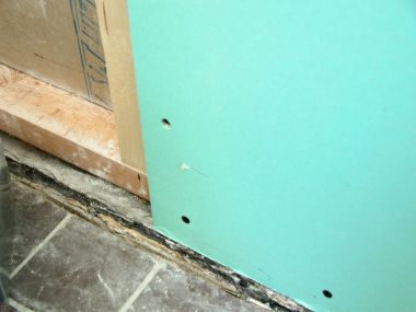

Je ziet dat de groene plaat op een balkje staat. Daarvoor zit een gleuf waarin vroeger de tegels stonden.
Helemaal vooraan ligt de oude tegelvloer.
Vraag: hoe werk ik de overgang wand-vloer netjes af met kimband en pasta?
Je ziet dat er ook nog iets zwart onder gipsplaat zit. Dat is de waterdichte afwerking uit de jaren 70 toen het huis gebouwd werd
Voor goede waterkeering is kimband een goede oplossing .
Tegels er inzetten is geen optie daar je dan geen kimband in de hoek kan plakken.
Naad dichtmaken pasta kimband of kitten (geen sileconen)
