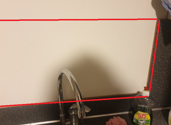

Keukentegeltjes zetten, hoeveel mm kan ik winnen?
Ik heb hier een keuken met een goede waterdichte plaat. Echter een stuk (waar bij de vorige eigenaar een raam zat) is open met een blote gips wand.
Mijn tegeltjes die ik vroeger een keer had gehaald zijn ongeveer 3 a 4mm
Ik denk dat ik qua hoogteverschil op de aanliggende plaat 5mm te kort kom. Kan ik dit corrigeren met lijm oid ? Wat is de maximale speling in mm ?
Iemand idee?
Kun je er geen plaatje wedi of dergelijke plaat eerst op lijmen.
Die zijn er in verschillende dikte vanaf 4mm dacht ik.
Bij grote tegels kun je wel wat dikker lijm opzetten en vlak blijven werken.
Maar bij tegels van < 15 cm wordt dat al moeilijker en bij hele kleine tegels al helemaal geen doen.
De tegels zijn geloof ik 15 x 15 ..... de dikte check ik morgen even.

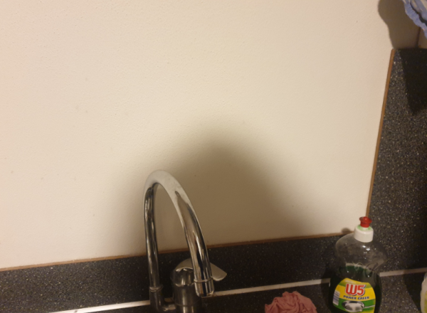

Onderaan een foto
de muur is van gips en heeft een lichte structuurverf er over.
Dikte van de achterplaat van keuken is ongeveer 1 a 1,1cm
heb hier underlayment platen liggen maar is mij verteld dat dat loslaat op den duur.
ja klopt! is een gipsplaat met structuurverf er over....
edit: bedoel je de gipswand of de plaat blauw achtig onder de keuken kastjes? Ik wil dus dat witte gedeelte gipsplaat gaan betegelen.... gelijke hoogte trekken met de blauw achtige plaat
Hoi Peter,
Ik zal het even verduidelijken... het rode kader wil ik gaan betegelen. daarboven maak ik een plank om keukenapparaten op te zetten.
Kan dat zomaar op die gipswand? Enneh,,, de lijm kan dat zo veel corrigeren?
Je kunt over de gips plaat tegelen, en om de dikte op te vangen, kun je zoals al eerder omschreven er eerst een plaatje wedi op lijmen, dan kom je gelijk met de tegels met de andere achterwand.
Maarja mooi is dat natuurlijk niet.
Mooiste was of complete nieuwe achterwand, of achterplaat er af halen, en muren betegelen.
Thanks voor je advies!
weet je hoeveel mm de lijm de tegels naar voren gaat krijgen? of is dat per lijm verschillend? Als het aan de zijkant en onderkant maar gelijk loopt met de houten keukenplaat. aan de bovenkant maak ik toch een plank voor keuken apparaten. Weet dus niet hoe dik de wedi moet zijn.

Hallo Peter,
Goed idee, Wedi. Dan kan ik het van te voren er rustig op lijmen , leg ik het gewoon op de grond neer bijv. en dan als het is opgedroogd plak ik de hele wedi plaat op de gipsplaat. Kan dat gewoon met Polymax?
Moet wel uitkijken dat de wedi plaat met tegeltjes niet dikker wordt dan de bestaande plaat rechts, dat hij dus niet uitsteekt qua dikte. Welke maat wedi zal ik hiervoor het beste nemen?
