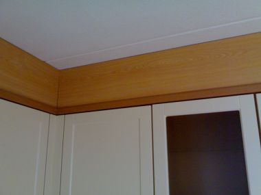

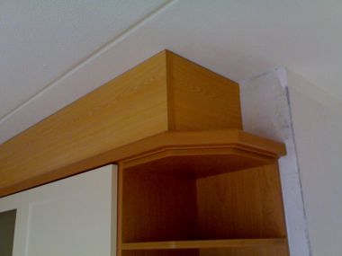

Om nog terug te komen op mijn vorige topic:
Keukenpanelen/plinten
Ik heb nog even foto s gemaakt.
Ik krijg de panelen met geen mogelijkheid open, ben bang dat het scheurt.
De reden waarom is dat er boven de gootsteen 2 TL-balkjes zitten (en iets verderop nog 1) en dat ziet er niet uit en geeft koud en kil licht in de keuken.
Daar wil ik 3 halogeenlampen of i.d. aan plaatsen ipv de TL-balkjes.
Zijn er ook halogeen opbouwspotjes voor in de keuken met ingebouwde trafo ofzo zodat je ze meteen aan 220v.kan plaatsen?
Dan hoef ik nl. nergens een trafo weg te werken en hoeven die panelen er ook niet voor weg.
Kees61
De kap kan je waarschijnlijk wel losmaken naar de voorkant toe.
Kijk eerst in de kastjes of het nergens vastgeschroefd is.
Dan kan je met een schroevendraaier tussen de kap en de muur wringen om het los te krijgen.
De hoek zal wel in elkaar gelijmd zijn, dus daar moet je niets tussen zetten.
Recto
In dat geval zal ik hem dus maar een klein stukje kunnen liften omdat hij anders in de hoek scheurt?
Kees61
Ik bedoelde de buitenhoek. Dat korte stukje naar achteren, rechts.
De binnenhoek zal wel los tegen elkaar zitten.
Je begint gewoon met het rechterdeel.
Misschien zit het nog met snappers vast, maar dat komt dan vanzelf los als je de kap naar voren haalt.
