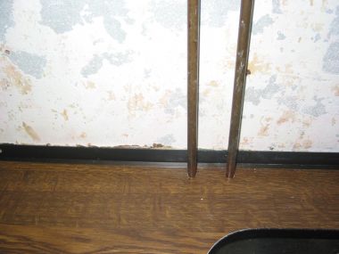

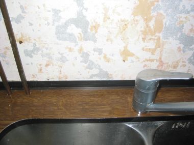

Ik wil de keukenmuur tegelen in ons nieuwe huis, zat eerst zeil tegenaan geplakt. nu zit er aan de achterkant van het keuken blok een metalen t-strip die iets van de muur afstaat. mijn vraag is nu: zet ik die tegels bovenop die rand of gaan de tegels over die rand?
groetjes golfkok
Plaats even een foto van de strip, dat praat wat gemakkelijker.
hier dan een paar foto's. de strip in kwestie is donkerbruin en T vormig.
Zoiets had ik ook wel in gedachten maar omdat er best wel wat ruimte tussen de strip en de muur zit twijfelde ik daaraan. komt nog bij dat het onderrandje schuin afloopt, misschien glijdt de tegel dan naar beneden?
Als het een paar mm is zou je wat dikker tegellijm aan kunnen brengen om zo voor de strip uit te komen.
Dat verschil is met tegellijm weg te werken, gewoon een lijmkam gebruiken met diepere tanden, even proberen voordat u alle tegels gaat zetten.
