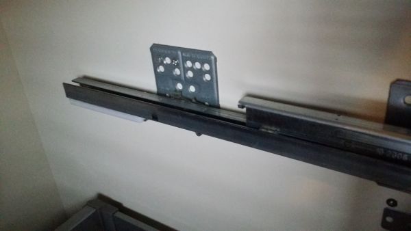

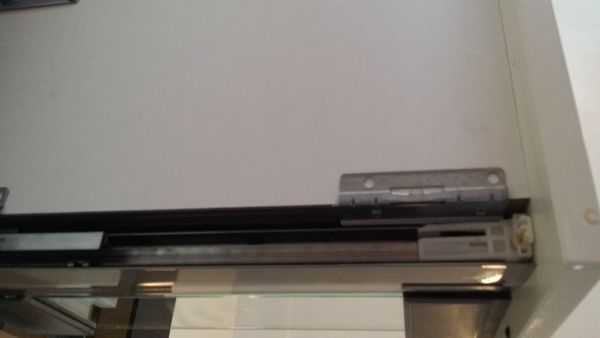

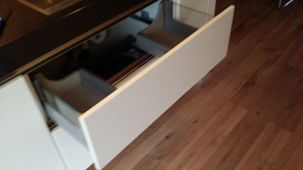

Heeft iemand een tip hoe ik mijn keukenlade eruit kan halen? :D
gr. wilco
S.oldeerbout
Specialist Keukenapparatuur
Volledig uitschuiven en onderaan vastpakken links en rechts en dan met voorzichtige kracht omhoog tillen de kant van het houtenpaneel komt eerst los.
Het hele glijgedeelte blijft op zijn plaatst.
