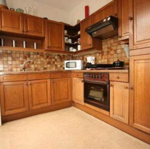

Hallo klusgenoten,
Ik wil onderstaande keuken verwijderen, niet echt mijn smaak :)
De keuken is geplaatst in 1980 nu is mijn vraag moet ik ergens mee rekening houden (behalve slopen met beleid)?
Kan er bijvoorbeeld asbest zitten in:
- keukendeurtjes
- wandtegels
Foto:
Gr,
Wim

    Gezien de 2e vraag is het raadzaam om een asbest inventarisatie te laten uitvoeren.
    Bijvoorbeeld:
    Indien er "zeil" op de vloer ligt, zou dat verdacht kunnen zijn.

    Er ligt vinyl op de vloer.
    Voor de keukenkastjes (algemene vraag):
    Is het gebruikelijk dat hier asbest in verwerkt werd rond 1980?.
    Gr,
    Wim

    Nee.
    Even alle afvoeren, waterleidingen, gas en stroom leidingen los maken en afdoppen en dan gaan met die banaan.
    Klusje van minder dan een uur.
    In plaats van slopen de keuken op een verkoopsite zetten en voor niets laten ophalen, scheelt veel gesjouw en stortkosten.
