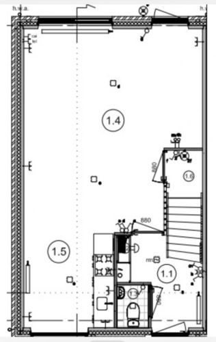

Keuken verplaatsen - Kan dit qua aansluitingen?
Wij willen de keuken verplaatsen aan de tuinkant bij de tuindeur. Wie weet of dit mogelijk is qua verplaatsen van aansluitingen? De kruipruimte is helaas niet toegankelijk. Tussen de nieuwe keuken en de woonkamer wil ik een wand plaatsen. Waar de keuken nu is wil ik een zithoek maken. Heeft iemand verstand van hoe realistisch dit is qua grootte? Wat is de minimale breedte van een keuken?
Hoop dat iemand er verstand van heeft. Het gaat trouwens om een huurhuis en als dit plan realistisch is dan moeten we nog toestemming vragen aan de woningbouw.
Wat voor soort vloer heb je en hoe dik is de dekvloer?
Hoe loopt de riolering? Zit aan de achterkant de hwa op de riolering?
Als je de keuken naar de achterkant verplaatst, lever je veel leefruimte in.
Ook is het nogal een ingrijpende verbouwing.
Zo zul je alle aansluitingen moelen (laten) verleggen, zoals warm en koud water, afvoeren, stroomleidingen (eventueel krachtstroom voor diverse apparaten) en afzuiging.
De voorzieningen hiervan, zitten nu allemaal aan de voorkant van het huis.
Ook denk ik niet, dat de verhuurder blij is met deze verandering, en dat als je gaat verhuizen alles in originele staat terug moet brengen, dus weer extra hoge kosten.
Goeie vragen...
Het is een gewone betonnen vloer en dekvloer? ik heb geen idee. Ik denk dat de riolering aan de voorkant is waar tevens ook het toilet is.
Wat betreft leefruimte dacht ik dat het meevalt omdat de woonkamer best breed is nu (ongeveer 5 meter). Hij zal smaller worden maar daar tegenover weer langer omdat op de plaats van de oude keuken ook wordt gebruikt als leefruimte.
De reden dat we de keuken willen verplaatsen is omdat het raam van de keuken niet open kan en de afzuigkap niet voldoende alle kookgeurtjes afvoert. Er is wel mechanische ventilatie.
Je kiest een oplossing van minimaal 3000 Euro om een probleem van maximaal 300 Euro op te lossen...
Koop een betere afzuigkap, eventueel vraag je de wbv toestemming voor een afvoer direct naar buiten.
NB: er is een reden dat er geen raam open kan bij de keuken: De verse lucht tbv de afzuiging moet vanaf de andere kant van de ruimte komen, anders heb je geen verversing in je woongedeelte.
Als er mechanische ventilatie is mag er geen afvoer naar buiten voor de wasemkap, de balans in de ventilatie wordt dan gestoord.
Op zich kan er wel een pijp naar buiten Jan. De balans is alleen verstoord als de afzuigkap aanstaat.
Heb je een recirculatiekap?
Zet je de mechanische afzuiging altijd op de hoogste stand bij het koken? Misschien moet de box (en kanalen) eens schoongemaakt worden.
Ook het afstellen van de ventilatie roosters elders in het huis helpt, om de motorloze afzuigkap beter te laten werken.
