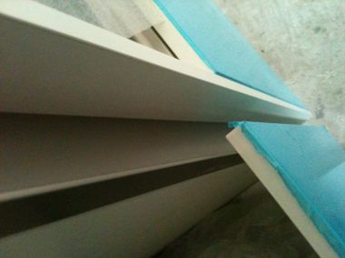

Ik heb mijn keuken geleverd gekregen een greeploze rotpunkt.
Nu was mijn plan deze zelf te installeren. Alleen in tegen stelling tot de bekende ikea keukens zit er geen enkele handleiding/bouwtekening bij.

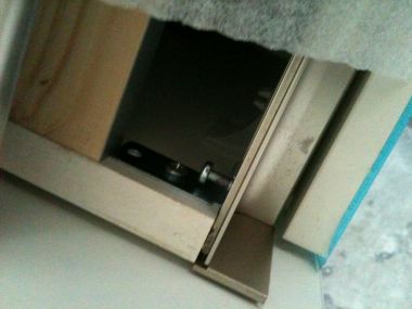

Waar ik tegen aan loop is de koelkast kast. Deze krijgt een verticale greeplijst. Ik heb nu dus de kast staan met deurtjes er op. Maar dan moet dus op een of andere manier daar de rvs greeplijst aan vast gemaakt worden. Ik heb alle onderdelen namelijk zakjes met schroefjes en een soort houdertjes voor de lijst, een smal spaanplaat paneel in de lengte van de koelkast en de greeplijst zelf.
Het is een beetje een warrig verhaal (ik kan eventueel foto's maken). Maar mijn vraag is eigenlijk een beetje op de gok. Heeft iemand toevallig ervaring met een dergelijke greeplijst monteren?
Tijdens het fotograferen begon ik opeens te begrijpen hoe het een en ander in elkaar lijkt te moeten!

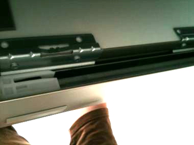

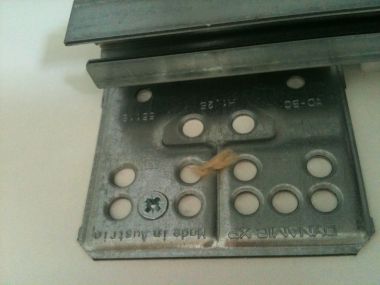

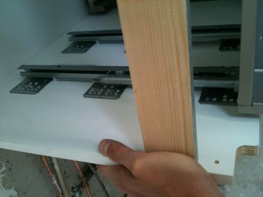

Echter waar ik nu nog mee zit is hoe krijg ik de grote laden er uit. De kleine laden van 60cm trek ik om hoog en eruit. De grote laden van 120cm krijg ik niet echt in beweging door om hoog te trekken.
onderkant:
van bovenaf :

Ik kan vrijdag wel een paar foto's maken van de nog zichtbare delen. De verticale greeplijst langs de koelkast is inmiddels weggewerkt maar werkt gelijk aan de andere die ik nog wel goed kan fotograferen.
Ik ben van plan om de keuken helemaal zelf te maken.
Waar het mij om gaat is of ik de kastmaat (breedte) moet aanpassen omdat de greeplijst verzonken wordt in de kastromp.
Zo heb ik het gedaan. Oftewel de koelkastkast heeft een breder linker paneel (waar de deurtjes aan hangen) dan rechters paneel (waar de greeplijst aan vast zit. Aan de rechterkant zit weer een paneel dat gelijk loopt met de deurtjes en het linker paneel. Dit paneel zit met montage kit en schroeven via balkjes aan het rechter (midden paneel).

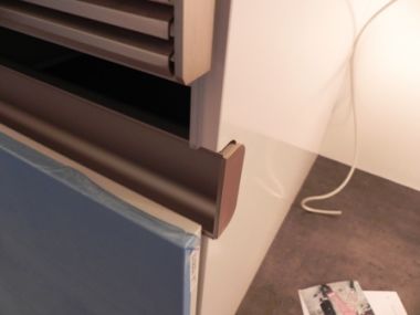

Ik zit ook met een klein probleem met zo te zien dezelfde grepen maar dan horizontaal, ze zijn allemaal net iets te lang met de afdekkapjes erop. is het normaal dat je deze moet inkorten? als ik deze handmatig ga afzagen/slijpen krijg je natuurlijk nooit zo'n netjes resultaat als af-fabriek.
mvg Martijn
De lijst (en keuken) is identiek aan de mijne (inclusief blauw folie) behalve dat mijn keuken mat is.
Mijn horizontale lange lijst was ook te lang. Ik denk dat dit is omdat ze niet kunnen voorspellen hoeveel mm je tussen je kastjes en het laatste kastje en de muur komt te zitten. Dan liever te lang dan te kort.
Ik heb een afkortzaag met een fijn zaagblad gebruikt en dat ging prima. Super strak resultaat maar met zo een zaag kan je ook echt precies 90 graden zagen. Veiligheidsbril noodzakelijk i.v.m. rondvliegend staal.
Bij jou is het iets lastiger omdat het om een erg kort stukje gaat waardoor hij daar minder stijf is (meer risico op mee buigen). Ik zou hem goed klemmen desnoods met een lat helemaal er langs en die mee door zagen. Ik denk dat je dan ook echt het zaagblad het werk moet laten doen en dus geen kracht erop zetten want dan heb je kans de het staal buigt en je lijst misvormt. Hou ook rekening met de dikte van het zaagblad dat kan zo 2mm zijn.
Heb je geen afkortzaag dan wordt het lastiger hem kaarsrecht te zagen denk ik. Niet onmogelijk maar wel lastiger. Ik zou hem zelf nooit slijpen, zo gecontroleerd kan ik dat niet. Dan liever een ijzerzaag.
Staal slijpen met een afkortzaag is niet de juiste methode en kan gevaarlijk zijn, staal wordt op lage toeren gezaagd met een andere zaag dan gewone zaagbladen.
Met aluminium kan het wel met een afkortzaag, het lijkt me trouwens sterk dat het staal is, dat wordt normaal niet gebruikt bij lijsten van keukens.
Dat vermoeden had ik al. :wink:
Hoe heb je de kopse kanten afgewerkt na het zagen ?
Het gesloten deel op het einde is een rvs look kunststof dopje dat je er op schuift. De kopse kant is daardoor niet zichtbaar.
Het is gelukt met een afkortzaag, hiervoor een speciaal zaagblad gehaald voor aluminium . maar deze paste niet. verkoper vertelde dat als je het voorzichting doet ook met een gewone houtblad kan doen. Dit heb ik ook gedaan. Zorg wel dat je een veiligheidsbril op doet en evt gehoorbescherming, laat de zaag het werk doen dus niet te hard drukken.
