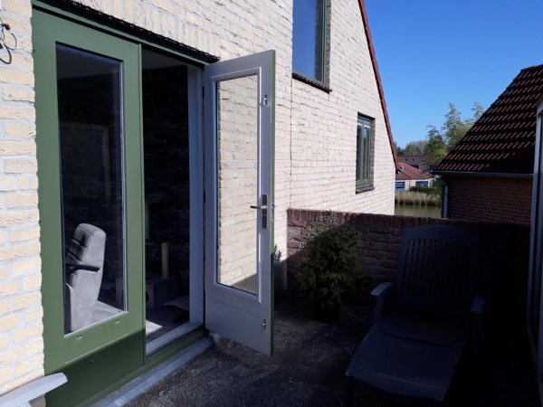

Plaats even een foto van de plek waar de voorziening moet komen, praat wat gemakkelijker.

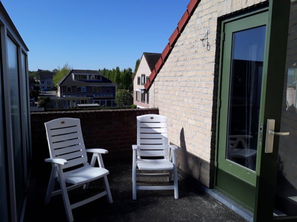

Hieronder nog wat foto's op verzoek van Jan. Het balkon is grofweg 4 meter lang, 2 meter breed, en de zijmuurtjes zijn net geen meter hoog. Mijn balkon grenst aan het balkon van de buren, wat met een metalen/glazen constructie wordt gescheiden.

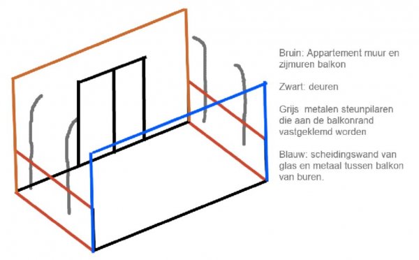

In de onderste afbeelding is (mits mijn creatieve kunsten een beetje duidelijk zijn) het huidige plan te zien. Aan de balkonranden klik ik dan met grote klemmen 4x een lange paal vast. Met behulp van tierips kan ik dan het net aan de vier palen vastmaken en over het balkon heen spannen.

Kan een paal niet strak tegen de muur staan?
Eventueel met een lat langs de paal om de overhang van de dakpannen op te vangen en een lat van 2 meter horizontaal op hoogte zodat het wat steviger staat.
Dan heb je misschien wel 3 palen per kant nodig, omdat ze anders wat ver uit elkaar staan.
