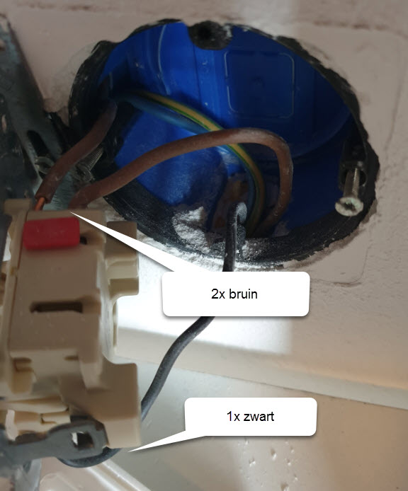

Ik wil graag een kastschakelaar aansluiten in onze voorraadkast.
Als het mogelijk is wil ik de schakelaar na de bestaande inbouw schakelaar plaatsen zodat ik de mogelijkheid heb om de lamp via de schakelaar alsnog uit te zetten.
De inbouw schakelaar is nu zo aangesloten:

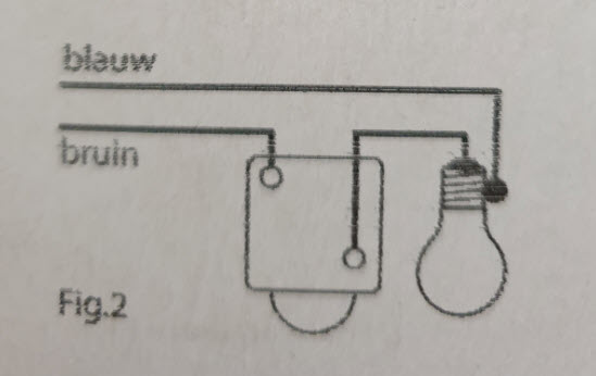

De kastschakelaar dient zo aangesloten te worden volgens de verpakking:
Kan iemand aangeven hoe ik dit moet aanpakken?

Dan kan je de zwarte draad die van de inbouwschakelaar afkomt onderbreken met de kastschakelaar.
