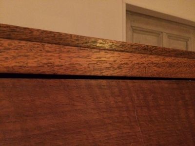

Kast lichter maken
Ik wil deze kast lichter van kleur maken, met behoud van de houtnerf. Kan ik gewoon schuren en dan behandelen? Met een beits dacht ik, maar misschien is iets anders beter...
Dank!
Beste,
Alleen al door schuren wordt het hout lichter. Echter, lichter dan dat gaat het niet worden. Dat is inherent aan de houtsoort.
Door te beitsen zal het altijd donkerder worden. Door er een matte blanke lak op te zetten krijgt u tegenover het geschuurde oppervlak de minste verkleuring ( verdonkering )
