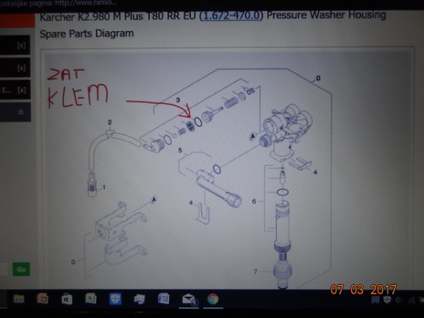

Geachte forum leden ik heb een karcher hogedruk reiniger de gaat bij gebruik steeds maar uit en aan een soort repeterende situatie.
Ik heb het filter al uit de aanvoer gedaan dat helpt niet Als ik spuit zonder de lans blijft deze wel draaien
zo te zien op internet komt dit meer voor maar waar moet ik het zoeken Ik denk zelf dat hij zich zelf uitschakeld door een te hoge druk en later weer inschakeld door lage druk (door de spuitlans)
wie heeft tips voor mij ??

Spuitkop nazien, sproeiertje zit verstopt of is beschadigt.

Nee dat is het niet ik heb al bij 2 andere geprobeerd en de verschijnselen zijn het zelfde Het kan niet zo zijn dat deze 2 ook verstopt zouden zijn Ik heb dan mijn eigen lans geprobeerd bij deze machiene en die doet het prima dus dat is vrij wel uitgesloten
Als ik kijk bij mijn machiene dan pendeld de schakelaar steeds maar aan/uit dat heeft dus met de druk te maken

Ik bedoel daar mee dat ik met zo een zelfde Karcher mijn 2 lansen heb geprobeerd en ook nog 2 lansen van een ander karcher dus mijn lansen zijn gewoon goed
Maar het probleem is opgelost Het was een O ring die zat tussen de schijf van de regelklep Ik heb deze gedemonteerd en weer netjes op zijn plaats gezet Ik heb wel een nieuwe gehaald (de oude was zeer beschadigd)
En hij werkt weer als van ouds iedereen alvast bedankt voor het mee denken

Komt vaker voor deze storing, hoeft niet altijd maar meestal is de machine dan bevroren geweest en het watergedeelte helemaal defect.
