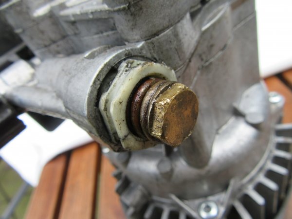

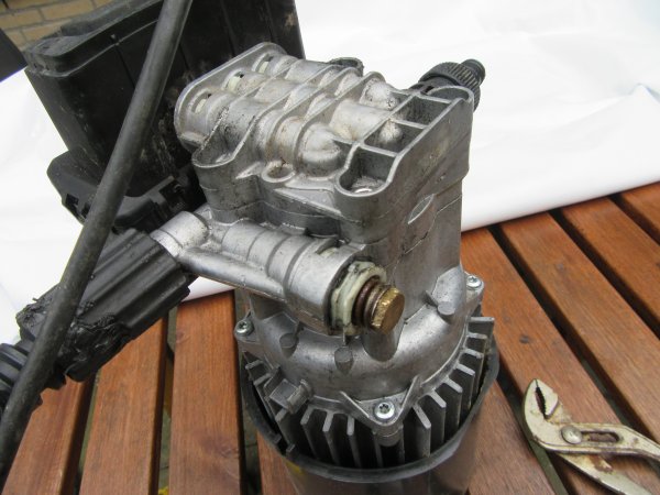

De druk van de Karcher 430 doet het niet. Is stuk gegaan door gebruik van te warm water. Waarschijnlijk drukventiel stuk. Hoe kan ik het oude ventiel verwijderen? Het is van wit kunststof .

Op de onderste foto moet, denk ik, het gedeelte met de koperen schroef en witte kunststof deel vervangen worden. Hoe kan ik het witte deel verwijderen? Het lijkt erop dat het met een soort weerhaken vastzit in het metalen omhulsel. Alvast hartelijk voor uw reactie.

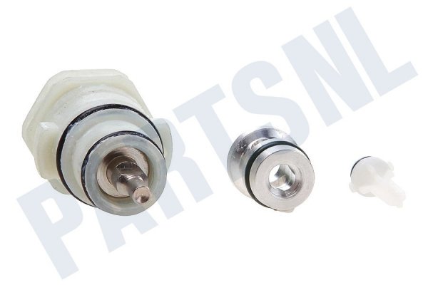

Zit vast met een soort van bajonetsluiting, een kwart slag draaien en terugtrekken, zie foto.
