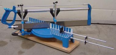

Ik gebruik deze zaag kost haast niets en werkt goed
Het zaagblad van bovenstaande afbeelding is ook te vervangen; bijv. door 1 met een fijnere of grovere vertanding. Ik heb precies dezelfde, klem 'm stevig vast in een werktafel en zaag alles van hout en kunststof in heel veel verschillende hoeken (+ haaks). Af en toe her en der een snuifje olie en hij zaagt als een tierelier.
Die zaag zoals hoger afgebeeld is inderdaad een aanrader. Hier staat practisch dezelfde (ouder model, maar verder identiek), wordt regelmatig gebruikt (en uitgeleend) voor plinten, planken voor poorten etc.. en werkt nog steeds prima (na meer dan 10 jaar).
Die zaagbladen kan men zelfs laten slijpen (goedkoper dan een nieuw zaagblad).
Ok ik dacht eerst dat er een metaalzaag inzat, maar nu zie ik dat het een hoger zaagblad is.
Is dit een gewoon bouwmarkt exemplaar?
Ik had eerst ook een dergelijk zaag, maar vond het een onding simpelweg omdat het zaagblad gewoon te dun is er er te veel speling links en rechts in die goedkope dingen zit.
Vooral de kwaliteit van het zaagblad is, in mijn ogen, van belabberde kwaliteit en ook al probeer jij netjes recht door een balkje te zagen zonder hard te drukken oid. e rustig te zagen, maar op onverklarbare wijze weet de zaag dan toch nog scheef door het hout te gaan. :cry:
Vandaar dat ik hem na enige tijd heb vervangen door een betere, met een steviger zaagblad en dan merk je toch dat wat betere kwaliteit ook een veel beter resultaat geeft.

Gisteren heb ik bij een Duitse bouwmarkt voor E18 inderdaad zo'n ding gekocht en het is inderdaad niks. Hij gaat retour:
- de spanschroeven van het zaagblad al dol zo uit de doos, ik kan het blad niet goed spannen
- Zaagt niet haaks, horizontaal niet en verticaal ook niet, blad gaat schuin weg, zoals een decoupeerzaag scheef gaat wanneer je langs een geleiding wil zagen
- Kan geen scherpere hoeken maken dan 45 graden, hoe moet je dan een hoek maken bestaande uit 2 latjes die bij elkaar 85graden zijn?
- Kan andere hoeken dan standaard hoeken niet vergendelen, dus hij verloopt tijdens het zagen. Maar ook bij vergrendeling in een hoek van 90 graden is hij niet haaks.
Neen, ik probeer hem in te leveren en koop bij de vakhandel een echte, of ik fabriek zelf iets en koop gewoon een goede kapzaag met fijne vertanding. Voor gewone 90 graden en 45 graden hoeken werkt een stevige verstekbak beter en voor de overige hoeken kan je beter met een lijmtang een geleiding in spannen, das omslachtig maar werkt zeker net zo goed.
Het idee is goed maar de uitvoering van mijn exemplaar is minder. Ik kon hem helaas niet bezichtigen voordat ik hem kocht, ik kwam er pas achter nadat ik hem in elkaar had gezet.
Voor dit geld mag je ook niet veel verwachten, maar dit is niks.
Dat bedoel ik dus ook, die van mij was toen ongeveer het 10 voudige maar dan nog in guldens, maar die zaagt nu na 15 jaar nog steeds mooi zuiver is onder elke hoek vast te zetten en ook wat breeder met een langer zaagblad en goede materiaal klemmen.
Maar hoeken kleiner dan 45 graden lukt ook met dit prof ding niet.
Echter voor een half jaar geleden was na heel veel gebruik de zaag toch wat stomp geworden, dus even naar de bouwmarkt een nieuw zaagblad gekocht.
Wat denk je ??
Er was niet meer mee te zagen, geen balk of lat was haaks en recht.
Dus toch maar weer een goed zaagblad bij de vakhandel gekocht en hij zaagt weer als vanouds. (bleek ook nog eens maar 3,5 euro duurder te zijn)
Zo zie je maar dat goedkoop toch vaak ook duurkoop is.
