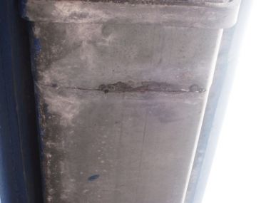

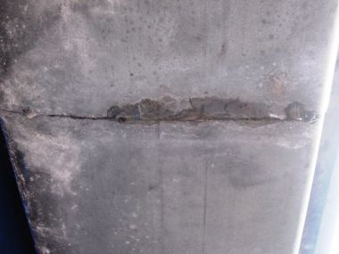

Vandaag zag ik dat er midden uit mijn dakgoot druppels naar beneden vielen. Het blijkt dat er, zeg maar op het punt waar twee delen dakgoot bij elkaar zitten, speling te zitten, waardoor het regenwater door druppelt.
Vanaf de onderkant heb ik wat foto's gemaakt (zal morgen even kijken hoe het zit met de binnenkant van de goot).
Iemand die mij op eerste gezicht al advies kan geven of en hoe ik dit het beste kan repareren? Alvast bedankt.
Probeer ook te achterhalen hoe oud deze goot is. Zink kan lang mee. Gemiddeld is 25 jaar haalbaar. Is de goot ouder dan goed onderzoeken wat er nog van over is.
Van onder gezien lijkt mij dat de goed nog niet zo oud is.

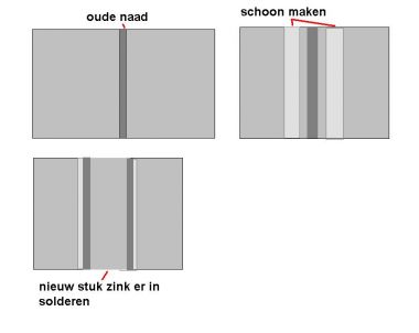

Als het zink nog niet zo oud is kan je de naad op nieuw solderen.
Gewoon even met een (schraapstaal} kan ook een verfkrabber naast de naden schoon krabben en een nieuwstuk zink over heen solderen.
Je moet dan wel verdund zout zuur gebruiken, of soldeer vloeistof voor oud zink
zie tekening.
dit moet gesoldeerd worden met een zoolbout.

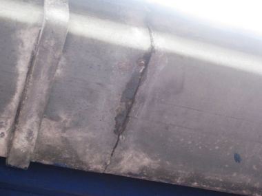

mocht de goot gescheurd zijn omdat er geen expansie in zit kan je er voor kiezen om expansies band op die plek te plaatsen
Maar meeste gevallen zal de zinkwerker of loodgieter er bij aan te pas komen.
Je kan er ook voor andere dingen kiezen maar dit zijn lap middelen want gaan zo weer los.
