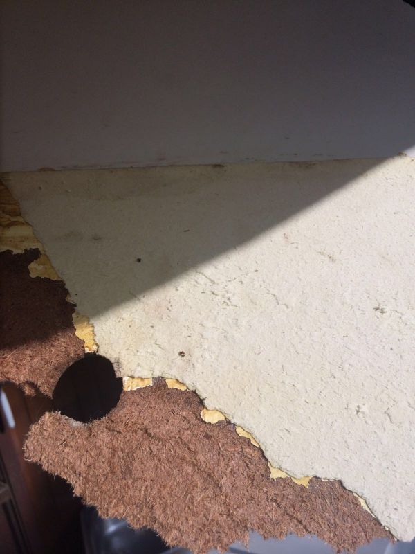

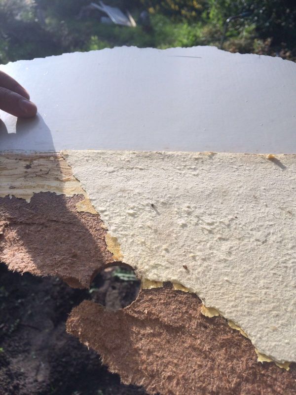

Kan ondervloer of een dunne mdf plaat asbest bevatten?
Tijdens het aanleggen van laminaat en verbouwen van de keuken kwam ik iets tegen wat leek op asbest. Het gaat hier om de ondervloer/dunne mdf plaat. Ik wilde vragen of iemand er verstand van heeft, of het asbest zou kunnen bevatten. Ter verduidelijking van de ondervloer die tevens ook onder het behang gevestigd was, voeg ik er een afbeelding bij. Alvast bedankt.

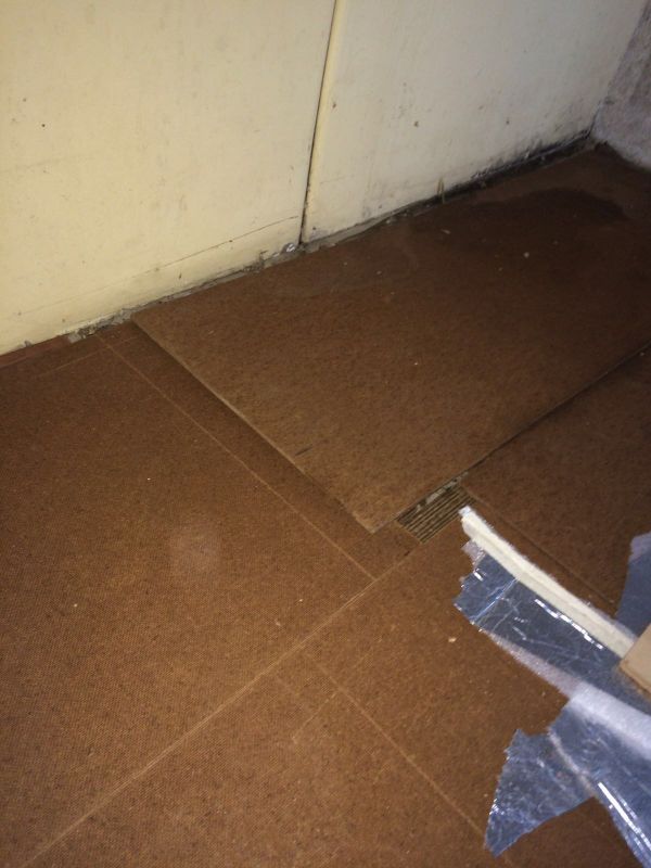

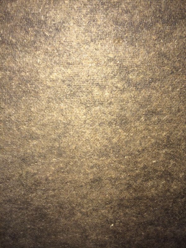

Hoe ziet de andere kan van de plaat eruit ?
Foto graag.
dat is de onderkant van ondervloer er zit soort isolatie onder ik maak morgen duidelijker foto's van platen en ondervloeren
Grtjes
Dit is een combinatie van hardboard/zachtboard vloerplaten, deze worden gemaakt van houtvezels. Zijn bedoeld om de vloer uit te vlakken en contactgeluid te verminderen.
Werden verhandeld onder de naam Treetex.
Maar is volledig houtvezel, en bevat dus geen asbest.
