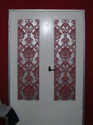

Kan je behangen op glas?
Ik ben aan het klussen in huis, en nu wou ik 2 deuren waar glas in zit gaan behangen.
Kan dat? Zo ja, heb je dan nog speciaal plaksel nodig?
Of het kan weet ik niet, maar het lijkt me niet ideaal.
Ik zou dan liever met behulp van montagekit o.i.d. een boardplaatje tegen het glas aanplakken, en dát behangen.
Maar ik ben geen behangspecialist, dus wacht op andere meningen!
Het is blijkbaar gelukt, tenminste het behang zit nu nog vast...:
Plaksel voor vliesbehang, dat heb ik dus alleen op het glas gesmeerd en niet op het behang zelf, ging erg makkelijk allemaal....
