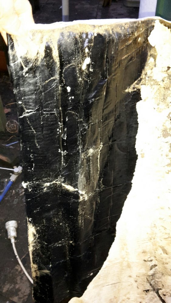

Ik ben een afdak/schuurtje aan het maken voor mijn grote gereedschap (90 cm breed en 4m50 lang)
In de schuur vond ik nog een rol van dit spul

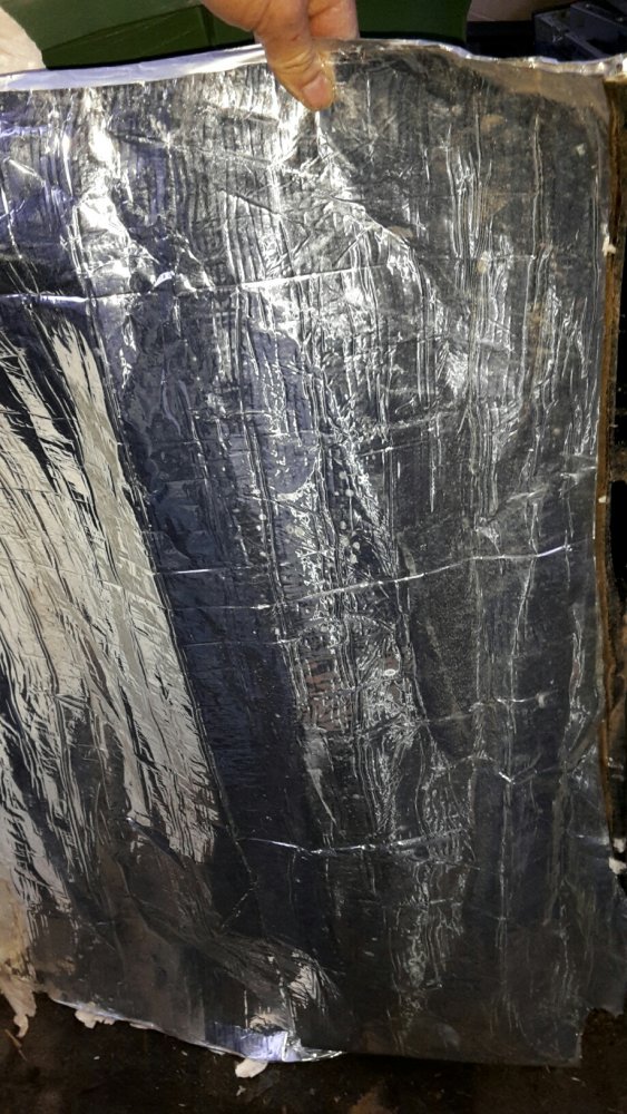

Hier zit zit een laag met aluminium folie.
Zou ik dat kunnen gebruiken als onderlaag?
Als ik het papier aan de andere kant er afhaal dan komt er een laag vrij die klevend is met daar tussen zwart ??
Het zal wel een dure oplossing zijn, maar dit heb ik liggen, spijkerlaag moet ik kopen.

Wat is je gedachte van dit spul? Hoe denk je het te gaan toepassen? Wat wil je gaan gebruiken als toplaag?
Gewoon papier er afhalen en over het hout van het dak plakken, (10 cm afschot op 90 cm) voordeel is dat ik er dan ook geen asfaltnagels in hoef te slaan want het plakt al vanzelf.
Daarna gaat er dakleer (brandrol) overheen met leislag.
Hout (18mm dik underlayment) kan van de onderkant zijn vocht kwijt omdat dat toch vrij open blijft met ruim voldoende natuurlijke ventilatie.
Dit spul lijkt me trouwens een soort reparatieband voor dakleer zoals je die ook op rollen kunt krijgen van 10 cm breed, maar dan is deze 1m breed.

Het is de vraag of je het zo op het hout kan plakken. Wat ik wel tegen kwam is. Of je verwarmd die soort kleef of je moet een soort primer aanbrengen waar die kleef op reageerd en vast komt te liggen. Meestal werd voor het laatste gekozen.
Een ding is zeker is de dakvloer nat kan je voorlopig niet aan de gang.
Het kan wel wat je zou willen. Let op de bitumen branden op alu. geeft geen voordelen. Je kan de warmte moeilijk kwijt. Moet je meer gedaan hebben.
Zelf zou ik voor een mechanischbevestigd systeem kiezen. Is veel handzamer.
De bitumen banen rondom met 4 schroeven en volgringen per meter bevestigen een overlap van 10 tot 12 cm en de naden met een kleine brander dicht smelten. Staan veel voorbeelden op Youtube.

Dak er op branden heb ik al wel vaker gedaan dus dat moet geen probleem zijn, misschien een voordeel dat de folie de warmte reflecteert zodat ik minder hoef te stoken.

Misschien even op een hoekje proberen of je er niet meteen doorheen brand?
