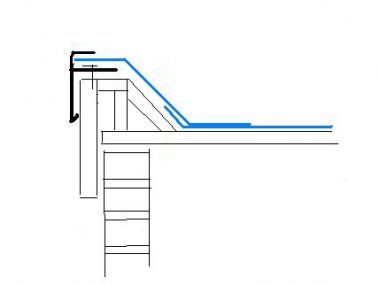

Kan ik deze boeidelen verwijderen ?
Helaas heeft een overijverige moderator zonder goed te lezen mijn vorige bericht op slot gezet. nu nogmaals een poging met eigenlijk dezelfde vraag.
ik hoef geen mening over iemands werk. mijn vraag is, kan ik deze boeidelen verwijderen zonder de aluminium rand of de dakrand te beschadigen ? ik zie nergens schroeven of spijkers dus ik heb geen idee hoe die rand vast zit.
fototje hieronder
dank
maurice
Dat zal waarschijnlijk niet lukken. De daktrim dat is die aluminiumrand op het boeideel zit in het boeideel gespijkerd of geschroefd.
Ik zou een zware hamer nemen een blok hout, dat blok zet je tegen de onderkant van het boeideel en een ander geeft een flinke klap. Zou me niet verbazen als de onderkanten daarna gelijk liggen. :)
Dat denk ik ook, daarna sla je een extra rvs spijker waar de balk zit. Links denk ik zit al een spijker. De rest kun je gewoon de gaten en naden vullen met polyester of epoxyplamuur. Gladschuren, gronden en aflakken.
Als de planken een mm ongelijk zitten of iets meer is dat ook weg te schuren.
Andermans werk mag beoordeeld worden volgens de forumregels. :wink:
Het is lastig zien hoe het er onder zit, het kan zijn dat het geschroefd zit.
Maar moeten ze er af of wil je de slechte aansluiting corrigeren?

als dit namelijk kan, kan ik vrij eenvoudig kiezen voor de "u lost het op of ik betaal minder" optie, als dit niet kan is de schade lastig te overzien en moet ik gaan zoeken naar hoe ik dit opgelost krijg.

Dan ook gelijk maar een tip, ik zou een schaaf(machine) pakken en het stuk dat eronder uit steekt gelijk schaven met het andere stuk, de daktrim verwijderen is vrijwel onmogelijk zonder schade aan te richten.
