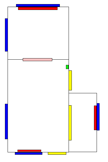

We willen in ons huis de kamer-en-suite terug brengen. Die is er door de vorige bewoners ooit uitgebroken.
Nu is de situatie zo (zie bijlage):
ramen
███ radiatoren
███ deuren (staan allemaal bijna altijd open)
████ thermostaat
████ dit zouden de schuifdeuren moeten worden
Nu vraag ik me af of het kwaad kan als de thermostaat blijf zitten waar ie zit - dus net tegen de en-suite wand, i.v.m. geen vertraging met op temperatuur te komen.
Want verplaatsen dat is geen optie.
Stel dat de en-suite schuifdeuren dicht zijn, dan komt er geen warmte bij de thermostaat vanuit de grootste radiator in de kamer.
Kan het een probleem zijn of maak ik me druk om niks?
Gezien het feit dat de grootste radiator in de kleine ruimte hangt, zal het daar wel eens behoorlijk heet kunnen gaan worden! Overigens is er zonder gegevens over de werkelijke radiatorvermogens niet veel meer over te zeggen.

De tekening is een beetje mislukt, qua proporties, want de kamers zouden dan ongeveer hetzelfde grootte krijgen (na de plaatsing van kamer en-suite), de voorste iets kleiner.
De plaats van de thermostaat is perfect geplaatst.
Ik zou geen andere plaats beter vinden.
Ik neem aan dat alle ruimtes apart voldoen aan benopdigde capaciteit, dus zul je er in principe geen last ondervinden als schuifdeur dicht of open is, want de capaciteit voor elke ruimte zal voldoende zijn.

Ik heb wat gezocht over vermogen van de radiatoren maar weet niet of het juist is.
De experts onder ons zullen dat anders corrigeren.. bedankt!
De 2 kleine radiatoren hebben elke vermogen van rond 1530 W als het goed is.
De grote radiator heeft 3600 W.
Maar ik denk dat we de kamer-en-suite toch laten doen. Dan moeten we de schuifdeuren in de winter maar open laten staan.

Dit is onjuist; indien ondercapaciteit bestaat in de ruimte waar de thermostaat hangt, zullen de andere ruimtes te lang doorverwarmd worden.
Een oplossing in dit geval is het plaatsen van thermostaatkranen op de radiatoren in ruimtes waar de kamerthermostaat niet hangt in casu de ruimtes met overcapaciteit. Maar met de verdeling van radiatorvermogens zie ik zo problemen in die zin dat de grootste ruimte te weinig capaciteit heeft.

De kleine radiator hangt in de grote ruimte, (en visa versa). Als die capaciteit (te) laag is blijft de ruimte of steken op temperatuur en/of de kleine ruimte met de grote radiator schiet door in temperatuur. Het openzetten van de schuifdeuren zal gedeeltelijk helpen; afhankelijk van de grootte van de open-deur-opening.
Ik zou capaciteit bijplaatsen in de grote ruimte (onder het raam links) en die radiatorkranen in de 2 andere (kleine) ruimtes plaatsen. En de buitendeuren dicht houden.....
Als afronding: de benodigde vermogens liggen op circa 70 Watt/m3 per vertrek voor een ongeïsoleerd huis (daarom vroeg ik naar de volumina van de ruimtes). Als het huis goed geïsoleerd is : 50 Watt/m3 en matig: 60 Watt/m3.
Bij open wind op een kant van de ruimte(s): +10% vermogen.
