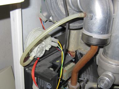

Al enige tijd problemen met mijn awb 28.02...Hij slaat niet aan.De ontsteking gaat pas aan als je aan het slangetje zuigt...Welk onderdeel moet ik vervangen???? Alvast bedankt...
Arie1
Geeft waarschijnlijk storing 0-8. ? Enige manier om erachter te komen waar het probleem zit is door te meten wat je luchtopbrengst is.
Kan zijn dat de ventilator te weinig opbrengst heeft of luchtdrukwachter niet meer in orde is. Of de warmtewisselaar verstopt. Heeft het toestel wel eens onderhoud gehad?
Ga er maar vanuit dat je warmtewisselaar verstopt zit. Maar ja meten is weten. Moet je wel een drukmeter hebben.
DexterXL
Zonder meting is er geen goede conclusie te trekken, dit omdat er meerdere
factoren mee spelen die dit kunnen veroorzaken.....
Kan zijn vervuiling in de wisselaar/ventilator/meetpunt of de luchtdrukverschil
schakelaar niet goed.
