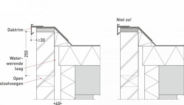

Knelprofielen enz. is een utopie.
Advies in het artikel betreft aanbrengen daktrim. Prima advies.
Echter dat deze juist wordt aangebracht krijg je never nooit voor elkaar. Klats tegen de gevel dat zit zo ingebakken.
Tenzij je die trim zelf gaat aanbrengen. Dan zeg ik doen, kan je vertellen dat het 10x keer netter staat als de trim wel op de juiste manier wordt aangebracht. Heeft met schaduw te maken.
De afstand muur trim moet ook niet te groot zijn.
Multiplex strook iets terug leggen, kan te zien zijn als het hout erg licht is of rood van de menie. :(

@Wgb: Helaas heeft u waarschijnlijk slechts een klein deel van het artikel gelezen, danwel nu benoemd. In het artikel wordt duidelijk aangegeven waar in een gevel de vochtbelasting optreedt... en per (constructie) deel hierover gesproken!
Onder de tekstkop "Optrekkend vocht: trasraam of waterkering?' wordt daarbij duidelijk benoemd dat... indien het ontwerp echter zo is dat de gevelsteen (normaal of sterk zuigend) tot in het maaiveld wordt doorgezet, het dan noodzakelijk is om een trasraamvoorziening aan te brengen. Deze voorziening kan bestaan uit het aanbrengen van een waterkering in de eerste lintvoeg boven het maaiveld. Deze waterkering kan bijvoorbeeld een strook DPC, PVC of EPDM zijn...
Uw uitleg betreffende het plaatsen van de daktrim kan ik volledig mee instemmen : )
