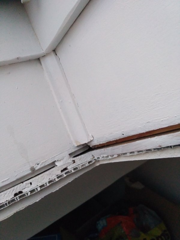

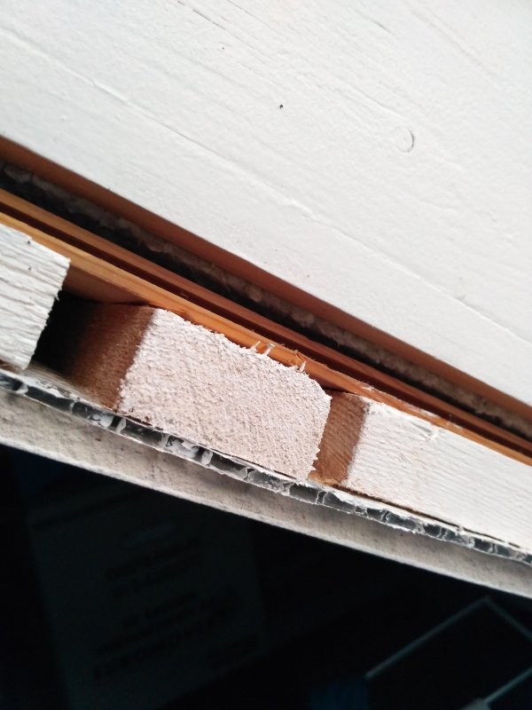

ik heb onlangs een huis gekocht waarbij we twijfels hebben over de dakisolatie. Het lijkt erop dat piepschuim aan de buitenkant zit (daaraan bevestigd latjes met dakpannen?), en eronder noppenfolie met een alumiumlaagje. Dit wordt zichtbaar bij twee dakramen. Onze vraag is of dit ok is, we zijn namelijk bang dat het te weinig lucht en we later problemen krijgen met vocht.
Ter illustratie enkele foto's.
alvast bedankt voor alle tips en adviezen!
groetjes Mieke
Ik zie een dakbeschot met aan de binnenzijde kunststof schrootjes, waar later gipsplaat overheen is gezet.
:roll:
En qua isolatie zie ik volgens mij een randje steenwol.
Maar heb je een bouwkundige keuring uit laten voeren voor de aankoop? Of moeten wij dat hier vanaf een afstand doen?

De schrootjes zijn overigens van hout aan 1 zijde. De andere kant mogelijk plastik. De isolatie is piepschuim (EPS) op de foto wat onduidelijk te zien, geen steenwol.
Mogelijk dat we toch de gipsplaten weg moeten halen om te zien wat er is gebeurd?
Ik heb op andere items in dit forum gelezen dat gaten maken in het plastik niet veel zin heeft om de ventilatie te vergroten. Enkel in combinatie met een luchtspouw van 2 cm.
Ik heb nog niets gelezen over het aanbrengen van piepschuim icm met noppenfolie met een aluminium.
Mijn vraag is dus of je EPS icm noppenfolie met aluminium mag plaatsen. Voor de luchtspouw moet ik dus gipsplaten verwijderen,
bedankt voor het meedenken!
groetjes
Alles staat of valt met de uitvoering van je kierdichting/ luchtdichting.
Waar wordt de zolder nu voor gebruikt. De huidige situatie, wat te zien is, lijkt in orde.
Geef is op hoe het dak precies is gemaakt ik kan me het niet goed voorstellen.
Als ik simuleer een laag EPS 20 mm dik, deze bubbelfolie, houten dakbeschot daarop raggels en panlatten en de pannen. Dan komt het niet goed bij een verwarmde ruimte.
