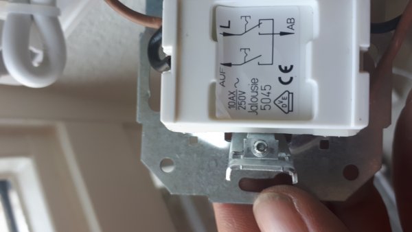

Ik heb mijn zonnescherm schakelaar (draai) vervangen voor een jaloezieen schakelaar (wip). Ik heb blauw en aarde achter de schakelaar omgedaan en bruin van af jet stopcontact op de L gezet. Zowel de zwarte als de bruine op de beide overige gaten. Op zich werkt het ook allemaal, alleen rolt mijn rolscherm nu volledig uit en stopt hij niet tot de doek op is. Met de draaischakelaar stopte hij net voor de punt. Mijn doek hing toen strak. Heb ik iets verkeerd aangesloten? Of hoort dit zo.

Mogelijk heb ik toch de bedrading niet goed. Er zat een zwarte lus in die ik er uit had gehaald. Toen kreeg ik het niet werkend. Ik heb de lus weer er in gezet. Nu doet hij het maar rolt hij dus af. Ik heb een foto bijgevoegd met hoe het nu is aangesloten.
blauw en aarde zijn afzonderlijk verbonden.

Foto is erg onduidelijk, maar zit er rechts nu bruin en zwart aangesloten?
Indien ja, sluit de bruine van rechtsonder eens linksonder aan en haal de zwarte doorverbinding links eruit.
Bruin van uit de stopcontact zit op de L. 1 schakeldraad zit op auf en 1 schakeldraad zit op ab. De lus zit nu aan de onderzijde naast Ab. Hij gaat dus netjes op en neer maar stopt alleen niet op de juiste punt behalve als ik de schakelaar weer om zet.
