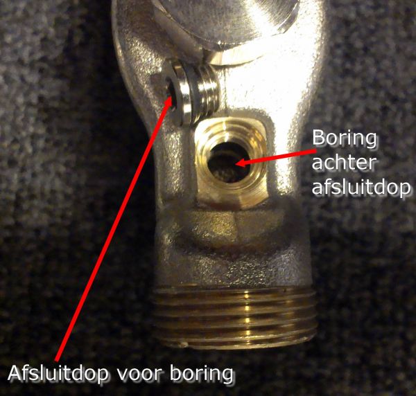

Ik heb hier een aantal jaga convectoren. Ik vroeg me af wat de onderste inbus ingang doet, zie foto:
De bovenste is als het goed is de regeling tussen aanvoer en retour.
Een aantal convectoren worden niet goed warm, moet nog waterzijdig geregeld worden. Maar wil wel weten wat wat is voordat ik er aan begin.

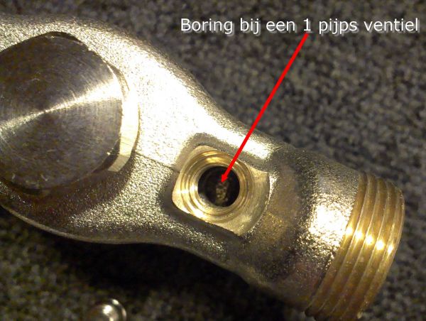

De onderste inbus bout moet je laten zitten.
Deze is in de behuizing gemaakt om een boring in het ventiel te maken,
na het maken van de boring is het gat afgedicht met een inbusbout.
Draai deze er dus nooit uit, behalve als je toevallig afgetapt hebt.
Verder heeft dit geen functie.

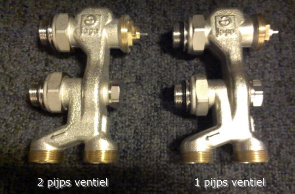

PS, dit ventiel is voor een één pijp systeem.
Door de inwendige boring loopt een deel van het aanvoerwater rechtstreeks door naar de retour.
Ondanks dat je denkt een twee pijps systeem te hebben is dit toch een één pijps systeem,
of heb je de convectoren ergens opgekocht en nu geplaatst in een andere woning?
Via de zeskantmoer om de spindel van de (thermostaat) knop
kun je het ventiel inregelen, en soms via de retour nog wat bijregelen/fijn afstellen.
Dit doe je door de zeskant kap er af te draaien en de inbusschroef daar onder te verstellen.

Dit is een eenpijpsventiel, maar deze kan ook voor een 2 pijps-systeem worden gebruikt.
Als de afvoer van de ene radiator dient als de aanvoer van de 2e heb je een éénpijps systeem. Dit kan volgens mij ook als onderdeeel van een 2-pijpssysteem zijn, dan zijn eigenlijk 2 radiatoren als 1 element aangesloten.
Ik heb zelf een 1-pijpsysteem in huis. :cry:
Ik probeer alleen uit te vinden, als ik de aanvoer naar de 2e radiator wil vergroten, of de doorstroom door de 1e beperken, moet ik dan die inbus uitdraaien of juist indraaien. Ik kan nergens een schematische weergave van het ventiel vinden.
Ronny, ik heb dezelfde. Ik heb al uitgevonden dat er maar erg weinig beweging op die onderste inbus zit. Als je hem te ver uitdraait loopt er water uit, maar je kunt hem vervolgens maar 5 slagen ofzo indraaien.

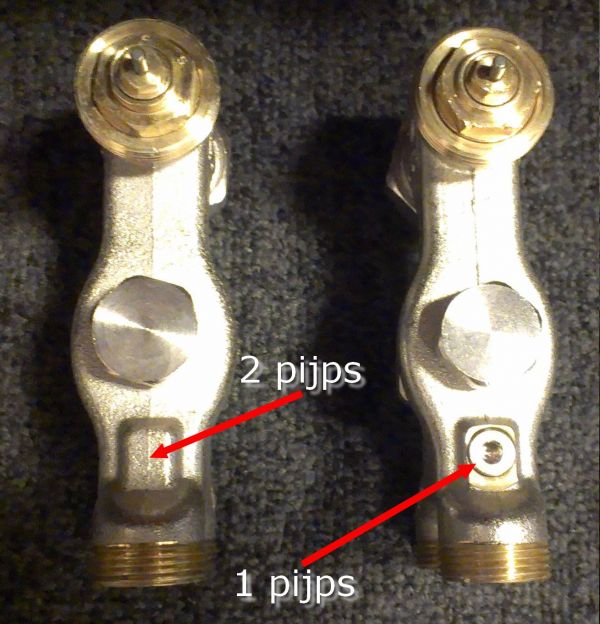

Taan, het is geen tweepijps ventiel wat ook gebruikt kan worden als een één pijps ventiel.
Het is een één pijps ventiel, niet meer en niet minder.
Het onderste inbus boutje is een afsluitdop.
De afsluitdop is in het ventiel gemaakt om IN het
ventiel een boring te maken tussen de aanvoer en retour.
En om het helemaal duidelijk te maken:
Mocht je twijfelen, neem dan even contact op met Jaga.
Ze zullen je hetzelfde vertellen.

Een aantal van de convectoren zijn hier dus met 1 pijps ventielen terwijl het op een 2 pijps is aangesloten. Is dat de reden waarom ze niet optimaal warm worden?
Bij een van de convecteren (die een 1 pijps ventiel heeft) krijg ik de kraan niet afgesloten, waardoor er altijd wel flow is in het convector. Maar de ventiel heeft toch niets te maken met of je de kraan kan afsluiten of niet?

Als de convector niet goed werkt dan kan het zijn dat een verkeerd ventiel daar de oorzaak van is.
Ook het inregelen van de installatie is belangrijk, en helaas is goed inregelen niet makkelijk als er verkeerde ventielen geplaatst zijn.
Gelukkig is er een oplossing: De verkeerde ventielen vervangen voor de juiste 2 pijps ventielen.
Ze zijn 1:1 uitwisselbaar.
Daarna natuurlijk het liefst weer in (laten) regelen.
