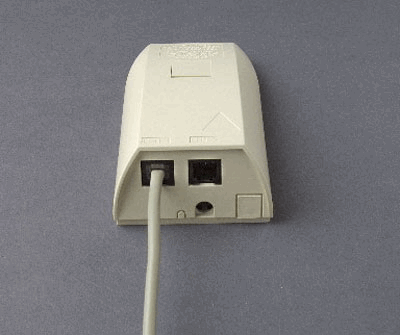

Na het nodige zoekwerk heb ik gevonden waar de hoofdtelefoonleiding binnenkomt (ISRA-punt), en het blijken twee blauwe kabels te zijn waarvan er maar één op een telefooncontactdoos is aangesloten. Aan deze doos zijn direct twee vervolgkabels verbonden die naar verdere punten in het huis gaan (ik neem aan naar bijv. wand tel. contactdoos in woonkamer, maar ik heb nog niet kunnen vaststellen hoe alle leidingen lopen).
Ik heb twee foto's gemaakt die de situatie laten zien.
Ik ben op zoek naar antwoorden/hulp bij de volgende vragen:
1. Waar dient de 2e blauwe kabel voor? Dient deze niet aangesloten te zijn, en zo ja, hoe doe ik dit?
2. Wat is het juiste aansluitschema (welke kleur ader op welk contact in tel.doos)?
3. De eerste blauwe kabel lijkt maar aangesloten te zijn op 2 aders. Is dit juist, dienen niet alle 4 aders aangesloten te zijn?
Alvast bedankt voor alle input.

De woning is in het verleden gesplitst geweest in een boven/onderwoning, dus dat zal idd de reden zijn voor de 2e aansluiting, die nu niet meer in gebruik is.
De nu wel aangesloten blauwe draad is vanuit het contactdoosje met een andere draad doorverbonden naar de meterkast waar een isdn aansluiting zat (de draad is nu losgekoppeld dus er is nergens een contactdoos meer). Dus ik ben er eigenlijk zeker van dat de blauwedraad wel degelijk de 'hoofdleiding' / isra punt is.
Wel zou ik hem graag netjes aangesloten willen hebben op een echte isra contactdoos ipv zoals het nu is.
Weet iemand hoe ik de blauwe kabel (alle 4 aders) moet aansluiten?
Tom345
Een telefoonlijn heeft maar twee aders nodig. Om historische redenen hebben telefoonstekkers vier polen, maar alleen twee ervan hebben een functie.
Grondig
Hoe sluit ik de aders dan aan op een ISRA doos als deze?
Tom345
Geen idee hoe zo'n ding er van binnen uitziet. De twee draden moeten uiteindelijk worden verbonden met de twee middenste tongetjes van de steekverbinder. Welke van de twee draden waar komt, maakt niet uit.

Als je het doosje open hebt dan zitten er meestal gewoon schroefaansluitingen binnenin.
Maar om het dekseltje te openen moet je het klepje in het midden verwijderen en zodra je dat doet breken de nokjes af en krijg je hem niet meer dicht.
