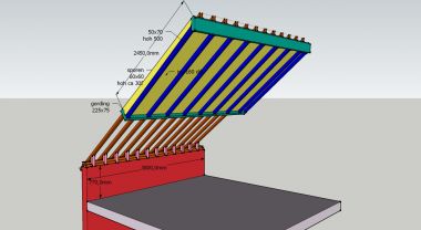

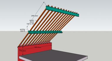

ik wil graag mijn sporenkap isoleren. De Rockwool isolatie van 160 mm (Rc = 4,5) heb ik al. Het idee is om met kepers een "nieuw" plafond te maken en daarop de isolatie te leggen. Vervolgens wil ik het geheel aftimmeren.
Ik heb tekeningen bijgevoegd om het wat duidelijker te maken. De maten staan erbij.
Mijn vraag is of het dak niet gaat doorhangen door het gewicht!! Wellicht heeft iemand een beter/makkelijker/goedkoper idee....

Als ik het goed lees worden die nieuwe balken 50 x 70 ? De constructie wordt waarschijnlijk stijver zo. Door de balken onder en boven de gording wordt het een soort van doosconstructie.
Wanneer ik de isolatie tussen de sporen doe, moet ik de sporen opvullen, de isolatie in stukken snijden en ik heb koudebruggen op de plaatsen van de sporen. Daarnaast is het heel erg arbeidsintensief.
Van de dampdichte folie ben ik op de hoogte. Ik wil voorkomen dat de gordingen straks doorbuigen door het gewicht van de leien en het gewicht van de kepers, isolatie en afwerking.
Als afwerking wil ik er underlayment 12mm tegenaan schroeven. Al met al een behoorlijk gewicht lijkt me. Niet?....

En daarover 10 mm underlayment/ of gipsplaat.
Met deze constructie voeg je nog geen 15 kg per m² bij.
Dus het dak op deze mannier isoleren is geen probleem.
Ik zou er over na denken om de folie tussen de isolatie en de nieuwe balken aan te brengen.
Daar creeer je een stuk ruimte om electra in te brengen als dat nodig is.
Dank jullie wel. Ik ben er uit en ga het doen zoals ik zelf had voorgesteld. De dampopen folie zit er al tegen. De dampdichte folie inderdaad tussen isolatie en balken. Vervolgens aftimmeren.
