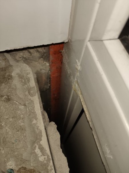

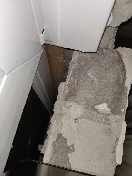

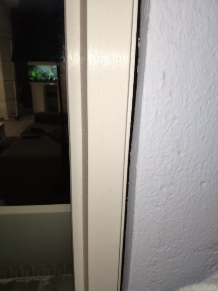

Ik merkte dat er onder mijn vensterbank een hoop tocht vandaan komt. Zodoende heb ik de vensterbank weggehaald om de situatie te bekijken.
Kunstof kozijn is voor een enkel steens muurtje geplaatst, vensterbank lag hier zo bovenop.
Mijn plan was om zo ver mogelijk de randen langs het kozijn met purschuim dicht te zetten en de ruimte op te vullen met glaswol. Dan de bovenkant netjes dicht maken (aftimmering) en de vensterbank er weer op.
Denk ik zo in de goede richting? Zoja moet ik nog aan één kant dampfolie plaatsen?
Indien een andere aanpak beter is graag tips.

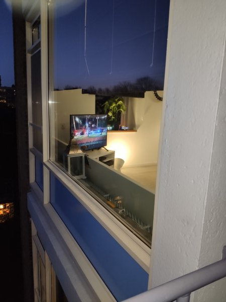

Het betreft een kozijn op de 4de verdieping. Zonder balkon ervoor dus van buitenaf lastig bereikbaar.
Het blauw grijze materiaal is waarschijnlijk iets van glas. Lijkt mij een dampdicht materiaal dus een dampremmendelaag aan de warme kant is belangrijk.
Er zal toch wel isolatie zijn aangebracht achter die laag blauw/grijs materiaal.
Hoe lang zit dit al zo?
Die lila laag (of blauw/grijs) is gewoon een kunstofplaat en is dunner dan het dubbelglas erboven dus ga er van uit dat er weinig isolerend materiaal tussen zit. Het witte paneel aan de binnenkant is de achterkant van het lila paneel buiten.
Ik zou er (horizontaal) een passende plaat roofmate in drukken. Randen afkitten en vensterbank terugplaatsen. Klusje van een uur en geen pur nodig ;)
De plaat isolatie er zo ver mogelijk in drukken.

Ik heb zijkanten en onderkant nu met purschuim afgedicht maar kan ik de hele ruimte ook niet gewoon helemaal vol spuiten met purschuim anders? Of is de isolerende werking daarvan niet zo hoog?
De spouw is maar 5cm breed en het is een stukje van 300x50cm.
Dan doe ik dat.
Ik had wel naar platen of rollen isolatie gekeken maar dan zit ik weer met tweederde van de hoeveelheid over aangezien je het op rol of per pak moet kopen.
