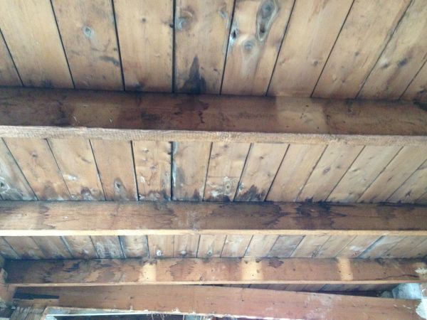

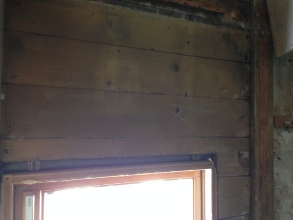

Ik ben bezig om mijn dak te isoleren. het gaat om een plat dak dat een beetje schuin afloopt. Op de foto's is te zien dat het om balken gaat direct onder het dak (zinkendak) en de zijkant. Op de zijkant is nu hout aangebracht. Hoe kan ik dit het beste doen?

De planken van het dak zijn nogal vaak nat geweest?
Waarschijnlijk heb je last dat warme lucht condenseert tegen de onderzijde van het zink. Is de functie van die ruimte verandert. Is de temperatuur in die ruimte hoger geworden?
Zink is 100% dampdicht. Dus de damprem aan de warme zijde moet dichter zijn dan die van het zink op het dak. Je zou een damprem van aluminiumfolie 0,5 mm dik kunnen aanbrengen. De naden en aansluitingen van de folie zouden met de meeste zorg moeten worden uitgevoerd. Zal in een bestaande situatie haast onmogelijk zijn.
Wat bedoel je met "op de zijkant is nu hout aangebracht." De gevel is met houten planken afgewerkt?

Een goede mogelijkheid is een isolatie te kiezen met aan beide een afdichting van b.v. papier maar in elk geval geen steen of glaswolplaten die niet afgedicht zijn.
Tussen isolatie en dak een ruimte van minimaal 2 cm aanhouden en gaten boren door de buitenmuren tussen de balklaag, vocht dat toch in de ruimte van 2 cm komt wordt dan weg geventileerd.
Onder de isolatie een dampdichte folie aanbrengen, die kan over de rachels gespannen worden waar het plafond op aangebracht wordt of op de balken wanneer het plafond rechtstreeks op de balken komt, dit laatste is lastiger omdat de isolatie dan op de folie komt te liggen en doorzakt voordat het plafond erin komt.
Het was een verlaagd plafond en er zitten gaten in het dak van oude van oa een oude cv een afzuiging. Is het ook mogelijk om gaten in de balken te boren zodat er op deze manier ventilatie plaatsvindt.
De gipsplaten gaan rechtstreeks op de balken dus geen rachels.
De zijkant is inderdaad van hout gemaakt. Hiermee bedoel ik de gevel van het dak. Hoe kan ik deze kant isoleren?
U zult hoe dan ook gaten moeten boren in de buitenwand, het beste is een gat aan beide kanten van de wand tussen de balken.
De balken worden verzwakt door hier gaten in te boren, gaten boren in houten balken dient in het midden van de balken te gebeuren, dat kan hier niet omdat de gaten bovenin moeten komen.
De kans is groot dat de gipsplaten doorzakken als ze op 60 cm worden bevestigd, normaal is dat rond de 30 cm h.o.h. ik zou rachels op die afstand plaatsen.
Oke, maar dan moet ik wel uitkijken dat ik niet door het zink heen boor. Hoe groot moeten die gaten zijn? En ook een idee hoe ik de zijkant van het dak moet isoleren?
U moet niet in het dak boren maar door de buitenwanden, net onder de planken van het dak.
Gaten van circa 20 mm zijn genoeg, aan de buitenkant afdekken met een roostertje tegen wespen en bijen.
De isolatie laten doorlopen tot tegen de wanden is genoeg, zorg er voor dat de boel van onderen zo dampdicht mogelijk gemaakt moet worden.
