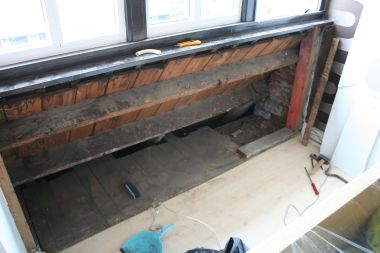

Bij het verwijderen van het oude knieschot kwam ik de volgende situatie tegen:
Er zit geen isolatie tussen het dak en knieschot, onder de vensterbank zit het daklood vast. Er heeft jaren lang een wandje voor gestaan van dun regelwerk, 5mm triplex en gipsplaten. Ik wil er een regelwerk voor plaatsen en daar een multiplex plaat op vastzetten tbv de verwarming.
Nu ik het toch open heb wil ik het graag isoleren en ik vroeg me af of het voldoende is om de kieren onder de vensterbank dicht te stoppen met wat glaswol en vervolgens het regelwerk achter de multiplex plaat ook op te vullen met glaswol? Of moet ik er nog een folie tussen zetten ivm vocht?
Zorg ook voor dampwerende folie op de vloer achter het knieschot.
Dit wordtvaak vergeten en kan voor evenveel elende zorgen.
Dat knieschot zit er niet voor niets, zomaar weghalen is niet meest slimste dat u gedaan hebt.

Ik ga er van uit dat het wandje er inderdaad voor stond en het knieschot verwijderd is.
Een knieschot bestaat vaak uit vrij dunne regels, mogelijk dat hierdoor verwarring ontstaat.
Het zal wel meevallen met instorten maar verzakking is wel mogelijk bij verwijderen van een knieschot.
Misschien dat TS het iets duidelijker kan omschrijven.
