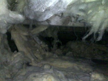

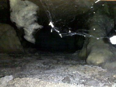

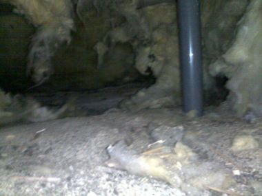

Beste klussers,
Tijden onze verbouwing heb ik een luik in onze houten vloer gezaagd om te gaan isoleren langs onder. tot mijn verbazing zag ik dat alles reeds geïsoleerd is. Dit had ik niet verwacht wand de vloer (laminaat) voelt 's winters erg koud aan. het zijn glaswoldekens tussen de balken met een aluminiumlaag aan de vloer zijde. dit tegen optrekkend vocht. Nu heb ik wel gezien dat de glaswoldekens in de loop der jaren op verschillende plekken uit elkaar gevallen zijn en gedeeltelijk op de grond liggen. zoals je hieronder op de foto's kunt zien. denken jullie dat het zin heeft dit te herstellen of lekker laten zoals het is? je kunt bijna niet in de kruipruimte onder de balken door. +/-30cm tussen balk en grond.
Denk niet dat dit nog erg goed isoleert. Waarom niet verdergaan? Als je het nu zo laat ligt over een paar jaar alles op de grond. Isolatiedekens zijn hiervoor ook niet geschikt zoals je ziet.
Isolatie waar de lucht al doorheen kan stromen is geen isolatie meer.
Nieuwe harde glaswolplaten onder de vloer er bij en goed vastzetten. Voorkomen dat je 2 keer een alulaag hebt, die moet bovenaan.
Het is niet erg als je een deel kan laten zitten. Ook niet als een deel op de grond ligt.
Ik was al bang voor jullie reactie.
Het probleem is dat je heel moeilijk in de kruipruimte kunt vanwege de geringe hoogte.
De aluminiumlaag zit nu ook aan de bovenkant zoals het hoort.
Zal ik dan staaldraad onder de balken spijkeren zodat het glaswol blijft hangen. eventueel waar nodig glaswol bijstoppen?

Als je het echt goed wil opknappen is er een mogelijkheid om de planken er uit te halen en alles opnieuw goed in de isolatie steken. Als ik de foto zo zie is de huidige isolatie totaal onbruikbaar geworden en geeft misschien meer ellende dan profeit.
Het is dan wel een hoop meerwerk maar je weet dat het dan echt goed zit.

Beiden hebben het over isolatieplaten net zoals ik zeg. Ik zeg het omdat er volgens mij nu isolatiedekens in je kruipruimte liggen.

Tijdens de verbouwing heb ik dus de isolatie hersteld.
Ben onder de vloer door gekropen en glaswolplaten (vooraf op maat gesneden) tussen de balken geklemd en er een staaldraad zigzaggend onder getackt tegen eventueel vallen.
Vies klusje, oppervlak van 11,5x4,5 meter met een kruipruimte van slechts 30cm diep. In een weekendje gedaan.
Alles nu weer lekker warm.
Tiho je had gelijk, had even geen erg in het verschil tudden dekens en platen.
