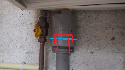

Is dit een syphon bij een CV ketel?
Om te voorkomen dat rioollucht door een ketel heengetrokken wordt met schadelijke situaties als gevolg moet van de leverancier een syphon worden toegepast. Nu tref ik een soort verdikking aan in de condensafvoer maar geen zwanenhals.
Is deze verdikking ook een syphon of is dit alleen een koppelstuk?
Klopt maar onder het toestel of in de afvoer moet ook een sifon zitten. Gaat anders een beetje stinken denk ik.
John
Klopt, maar in het toestel zit een syphon, toestel is met een open verbinding aangesloten op het riool, dus er kan zich geen gevaarlijke situatie voordoen.
Als er geen syphon verder in het riool zit, krijg je dus inderdaad stank, graag een foto van het geheel maken.
