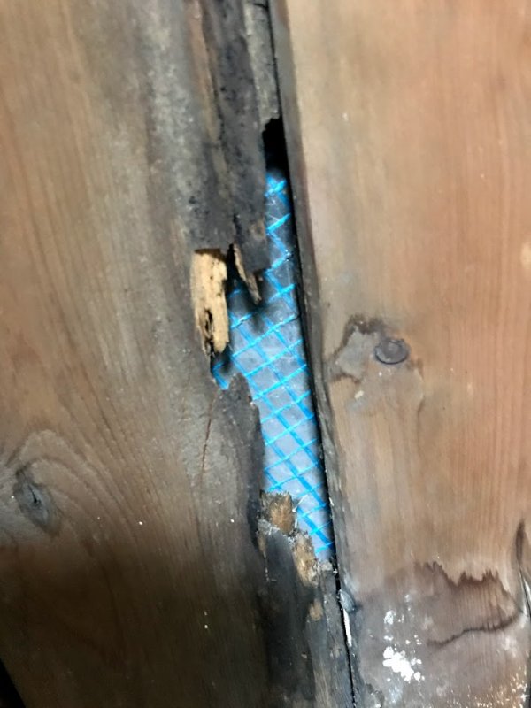

ik ga het dak van mijn woning aan de binnenkant isoleren met glaswol. Op internet (bv hier) lees ik dat als er een dampremmende laag aan de buitenkant zit, je niet zomaar glaswol ertegen aan kunt leggen i.v.m. vochtproblemen.
Hoe kom ik erachter of dat het geval is? Ik heb op een plek een gaatje in de houten laag, daardoorheen heb ik deze foto kunnen maken waar je een folie kunt zien:
Weet iemand toevallig te zien of dit een dampwerende folie is? Of, hoe zou ik er anders achter kunnen komen?
Thanks!
Ongeacht of de folie dampwerend is of niet, de manier waarop deze is aangebracht is zeker niet dampwerend. Volgens mij is hier gewoon sprake van houtrot door lekkage.
Hoi Walker, bedankt voor je reactie.
Ik denk dat de lekkage voor de laatste renovatie van het dak was, want het hout is nu kurkdroog.
Dus je denkt dat ik hier gewoon glaswol tegenaan kan plaatsen?
Een paar pannen omhoog schuiven totdat je tekst of een nummer op de folie kunt lezen. Dan google gebruiken. Folie moet dampopen zijn om te kunnen isoleren vanaf de binnenzijde.
Blauwe folie is 9 van de 10 keer folie voor de koude kant=buiten en dampdoorlatend. Rode folie is voor de binnenzijde en dampdichte. Zie ook de website van m**wissen. Uiteraard een tekst op de folie zoeken geeft je de meeste zekerheid
