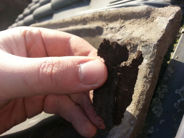

Beste klussers,
Ik heb me o.a. op deze site verdiept in het isoleren van daken. Je kunt een schuin dak niet vanaf de binnenkant isoleren indien er aan de buitenkant dampremmende folie zit (https://perfectkeur.nl/actueel/isolatietips/) omdat je dan mogelijk vocht insluit, waardoor je dak kan gaan rotten.

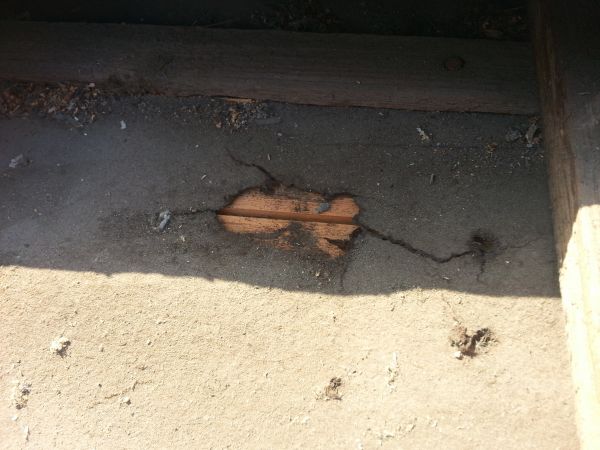

Ik heb onder mijn pannen gekeken en tref dit spul aan:
Kan iemand mij vertellen wat voor materiaal dit is, en of dit dampremmend of dampwerend is?
Dat is een bitumenlaag, meestal is die na verloop van jaren zo gaar dat er van dampdichtheid geen sprake meer is.
Bedankt! Vermoedelijk ligt dit er al sinds de bouw (50 jaar) op. U bent dus van mening dat ik zonder gevaar van rot aan de binnenzijde kan isoleren?
Ik wil dit gaan doen door tussen de balken te rachelen en tussen de rachels glaswol aan te brengen. Dat werk ik dan af met gipsplaten.
Ja, u kunt gewoon isoleren, denk wel aan dampdichte folie aan de binnenkant net onder de gipsplaten.
