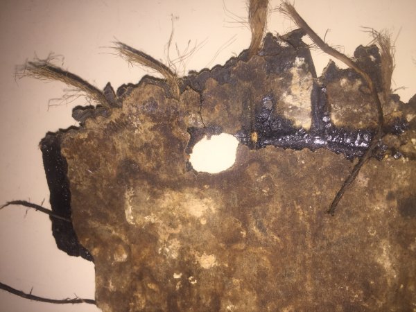

Is dit dampopen folie?
Wie herkent deze folie onder mijn tengels (bouwjaar 1969). Dampopen of dampdicht? Dit ivm naisoleren binnenzijde.
Beschrijf nog even met welke materialen je dak, van binnen naar buiten, is samengesteld.
Een folie die in 1969 is aangebracht? Lijkt die laag wel op een kunststof?
Van binnen naar buiten is het: balken horizontaal, dakbeschot, lucht, folie/doek, panlatten, dakpannen.
Misschien is folie inderdaad niet het juiste woord: geen kunststof. Maar ik kan moeilijk bepalen of het dampopen is of bijv een laagje bitumen bevat.
Bedankt,
Dat zal het inderdaad zijn. Heb een stukje losgemaakt. 2 lagen papier met bitumen en sisaltouw ertussen.
Het is vrij verweerd. Ik zal binnen zorgen voor een hogere dampremming, dan durf ik het wel aan.

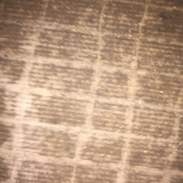

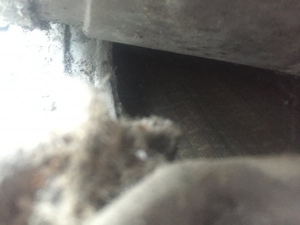

Het zwarte lijkt op plastic folie waarop een viltachtig materiaal zit. Hieronder zit het dakbeschot waaronder weer steenwol los hangt met een dikte van ongeveer 3-5 cm. Graag wil ik de zolder van binnenuit isoleren met steenwol maar ben bang voor vochtproblemen als deze folie niet damp open is.
Het huis is gebouwd in 1968. Het dakbeschot en de constructie is allemaal nog in prima staat. Het zou zonde zijn wanneer door vocht problemen ontstaan. De buiten zijde isoleren is lastig i.v.m. dakkapellen en goten.
Al op bouwpapier geklikt?
De opbouw van jouw dak. Pannen met raggels en latten. Onderdak??. Planken van hout 20 dik. Isolatie van glaswol 20/30 dik. Zie je een dampremmendelaag. De zolder is met ???? dik afgewerkt. Wordt er onder het dakbeschot verwarmd.
