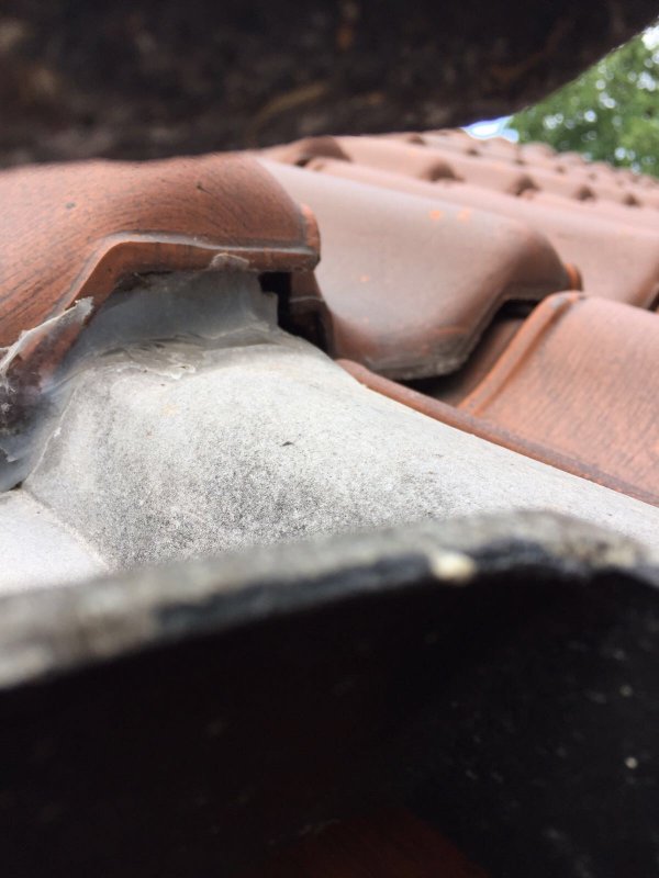

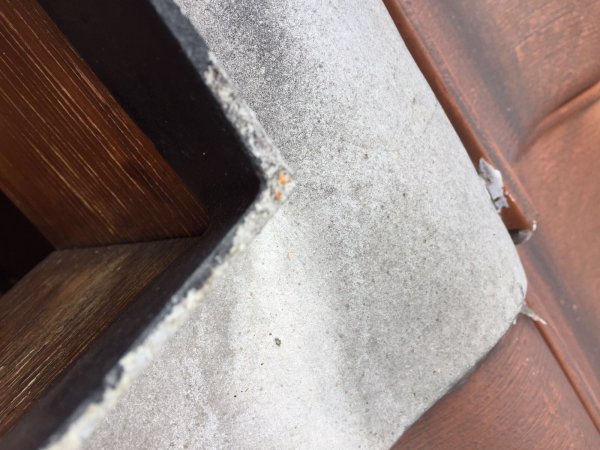

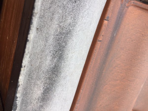

Hallo mensen,
Ik heb net een huis gekocht en op zolder, wanneer ik uit het dakraam kijk, dan zie ik het volgende:
Mijn vraag is of dat mogelijk asbest zou kunnen zijn?
En zo ja, hoe schadelijk kan dat zijn?
Bedankt!
Jean
Zou kunnen, maar is vanaf een foto niet te beoordelen.
Zolang je het laat liggen en er niet in boort of zaagt kan het geen kwaad.
Wil je het zeker weten dan moet je er een klein hoekje van af breken en laten testen door een lab.
Wil je het tzt gaan vervangen, dan kan je het maar beter meteen doen, want over een tijdje mag er geen asbest meer aanwezig zijn op daken.
Hoe oud is het huis?
Als je net een huis hebt gekocht, dan staat er vast in de koopovereenkomst iets over asbest.
