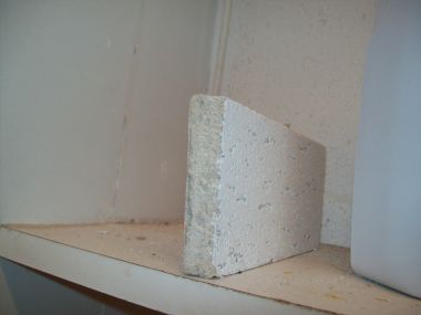

Is dit asbest? plafondplaat
P. Bane
Ik wilde graag weten of dit asbest is.
Wie weet het ?
Wgb
Kan je nog vermelden waar je het vandaan hebt gehaald en wat voor een functie het zou hebben gehad.
Frank
Het lijkt me zo'n systeemplafond plaat.
En ja die hebben in het verleden wel asbest bevat.
Enige manier om er achter te komen is om het materiaal te laten testen.
Dit is inderdaad een plafondplaat.
En namelijk het type Tatra .
Hiervan hebben wij bij ons op de zaak ongeveer 3000 meter in het plafond zitten.
En die bevatten geen asbest, want die zijn nog volop verkrijgbaar, en worden bij ons ook regelmatig vervangen als ze vuil of kapot zijn.

Peter ik wil niet aan jouw twijfelen maar er zijn 1OOO en.
soorten plafond praten. denk niet dat je op een klein stukje op een foto het merk en type kan zien
groeten b
100% zeker ben ik er niet van, maar wel 99%
Maar omdat ik vorig jaar nog zo ongeveer 500 meter van datzelfde materiaal heb vervangen, is dat op de geplaatste foto voor mij goed te herkennen.
Want het is een duidelijke foto, met de structuur van de plaat.
Deze plaatjes zijn trouwens heel breekbaar, en 1 van de goedkoopste soort plafond elementen.
Maar om zeker te zijn, zullen we eens even op de TS wachten, waar,wat en hoe hij aan dit materiaal komt, en waar het geplaatst is.
Anders moet hij maar eens een andere afbeelding plaatsen, van de plaat, (groter stuk)
Mevasy
Zonder analyse is het natuurlijk niet te garanderen, maar ik kan met redelijke zekerheid stellen dat dit geen asbest is. Systeemplafondplaten zijn nooit asbesthoudend, deze toepassing is nooit gecreëerd. Ook gezien het patroon op de plaat en de dikte ben ik behoorlijk zeker. Ik ben overigens werkzaam in de asbest en voer onder andere asbestanalyses uit.

Er is volgens jouw nooit asbest houdend materiaal toegepast in plafond platen?

Dit betreft "gewoon" plaatmateriaal, echter asbest verwerkt in "kant en klare" systeemplafondplaten zoals op de foto zijn in ieder geval in nederland niet gefabriceerd, laat staan toegepast.
of het in nederland is gefabriceerd heb ik geen idee van, of het hier is verwerkt, ja uiteraard. als het ergens ter wereld is gemaakt, dan hebben de nederlanders het geimporteerd, en gebruikt.
asbest is werkelijk in de meest vreemde dingen en materialen gebruikt. ook in plafond platen.
een monster laten nemen, en die laten onderzoeken geeft als enige uitsluitsel, of kijken of je kan achterhalen wanneer de plaat is gemaakt.

Zoals eerder verteld zijn er in NL wel degelijk asbesthoudende systeemplafondplaten gebruikt. Of de in dit topic dat ook is weet ik niet.
