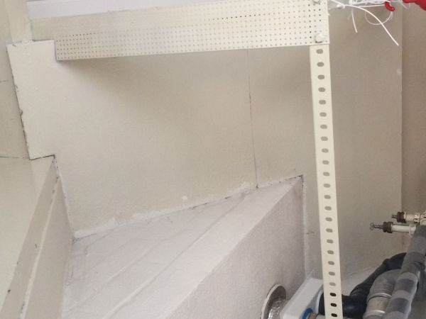

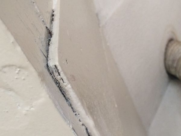

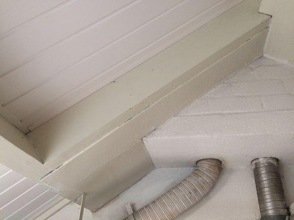

Daar kan naar mijn idee niemand een uitsluitsel over geven.
Want van die foto's met overgeschilderde platen kun je zo helemaal niets zeggen.
Op z'n minst zou vermeld moeten worden sinds wanneer die platen er in zitten. Maar ook dan blijft het gokken of dit wel of niet asbest betreft.
Indien je niet van plan was de situatie te veranderen: lekker laten zitten (zou ik in dit geval zelf doen).
Al zou het asbest zijn, het kan zo geen enkele kwaad! Pas wanneer er aan gezaagd, gevijld, geboord of anderszins veranderd moet worden is het stof dat daarbij vrijkomt riskant.
En indien je wel iets wilt veranderen of de platen beslist wilt verwijderen: voorzichtig een hoekje afbreken en monster opsturen naar een testbureau (google asbestanalyse).
