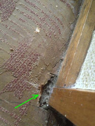

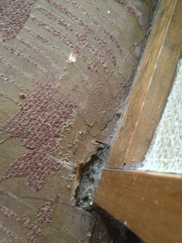

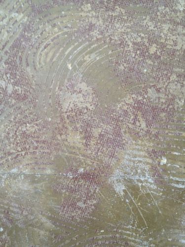

Is dit Asbest? Op de vloer
Ligt op de vloer, er zat vermoedelijk tapijt overheen.
Wat te doen, laten liggen?
Dank! :D
Lekker laten liggen. Het is mooi vlak voor de meeste vloerbedekkingen. Op zeil of linoleum na.
Als je wilt weten of het asbest is zal je een stukje op moeten sturen naar een laboratorium. Voor een paar tientjes weet je het. Voor latere verbouwing is het dan wel handig dan weet je wat je te wachten staat.
Vrij gemakkelijk te controleren of het hardboard is, maak het materiaal bij de beschadiging bij de pijl nat, neemt het water op dan is het hardboard, zo niet dan laten controleren of het asbest is.
Asbest heeft geen motief, asbest heeft vezels die willekeurig door elkaar liggen.

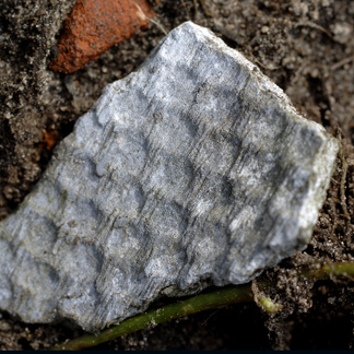

Veel asbestproducten hebben een wafelstructuur. Maar het kan ook vlak zijn. Een jutestructuur heeft het nooit.
Ja, dat is meer een zgn embossing, een afdruk van een patroonwals.
De vezels liggen er willekeurig in.
