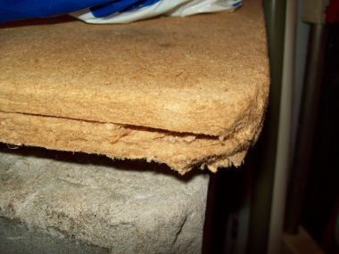

Hallo iedereen, Ik vroeg me af of dit asbest platen zijn.Het ligt in de kelder en het ligt er al sinds wij hier zijn komen wonen zo rond 2002 dus weet niet zeker uit welke periode het komt.

niemand kan zeggen met zekerheid zeggen of dit asbest houdend is of niet.
dat kan alleen worden aangetoond door het nemen van een monster, en dit te laten onderzoeken.
maar waar heb je het aangetroffen? en uit welke periode is het?

En ligt het ergens op? ooit een staande cv ketel in de kelder gehad?
en nee als het gewoon ligt en er gebeurd niets mee, dan valt het wel mee. dan zou je het ook gewoon op kunnen pakken, in dubbel plastic verpakken, en naar de gemeente reiniging brengen

Het ligt op een soort van kachel maar ik betwijfel of het daarvoor gebruikt is. aangezien het er niet precies oppast en ook niet dicht zit.
en weghalen is niet echt een optie want er liggen spullen op.
Plaats anders eens even een foto, van iets verder af genomen.
Zodat we kunnen zien wat en waar het op ligt.
En dat weghalen niet echt een optie is, omdat er spullen op liggen, lijkt me niet echt.
Dan haal je toch eerst die spullen eraf, en daarna het onderwerp. :?

Het ziet eruit als vermolmd spaanplaat of eventueel zachtboard.
Het lijkt mij zo op het eerste gezicht geen asbest.
Bouwknots
Het lijkt inderdaad wel op houtvezelplaat, voelt het ook zo of voelt het steenachtig?

Het voelt erg licht en hol. ik weet niet of dat steenachtig is of houtachtig.
Rond de cv werd vaak asbest gebruikt. Wanden en plafonds eromheen waren bijvoorbeeld van een soort zachtboard. Dit zijn niet hechtgebonden platen, dus een luchtstroom kan al zorgen voor vrijkomende vezels.
Laat het gewoon voor een paar tientjes onderzoeken, dan weet je het zeker. Als dit asbest zoals hierboven omschreven bevat, mag je het zelf niet weghalen (en dat is niet voor niets).

Zo vanaf die foto is het niet goed te beoordelen.
Het enige advies wat in dit soort gevallen juist is is om het te laten onderzoeken.
De rest is giswerk.
