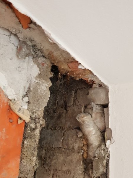

Is dit asbest? Harig spul
Ik weet niet of het goed te zien is maar zit een harig spul daar is dat asbest

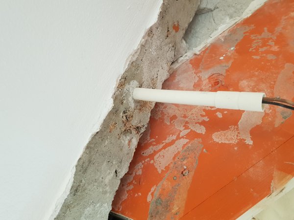

en daarnaast zit dit, is dat misschien asbest?
Is zo niet te zeggen. Ik kan ook niet uit de foto opmaken welk deel je precies bedoelt. Neem een sampel, is het brandbaar, dan is het geen asbest. Is het niet brandbaar dan opsturen voor een test.
Dat harig spul lijkt op glas of steenwol, kun je dat gemakkelijk uit elkaar trekken?
Het gedeelte waar de sensor in zit lijkt mij een dekvloertje voor een elektrische vloerverwarming.
Volgens mij zijn de foto's gedraaid.
En is het geen vloertje maar plafond.
Vervelend als de foto's niet meteen goed gezet worden, is heel verwarrend.
Inderdaad, na nogmaals kijken denk ik dat de "sensor" een elektrapijp is.
