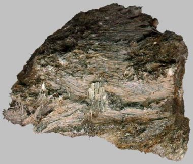

hieronder een foto van asbest
Asbest herken je aan de vezels die er in zitten, hoemeer vezels deste meer % asbest

Henk253
Dit is astbestcement 2-5% astbest in volgens mij
dit heb je in golfplaten, rioleringbuizen, ontluchting pijpen in huis, gewone platen
