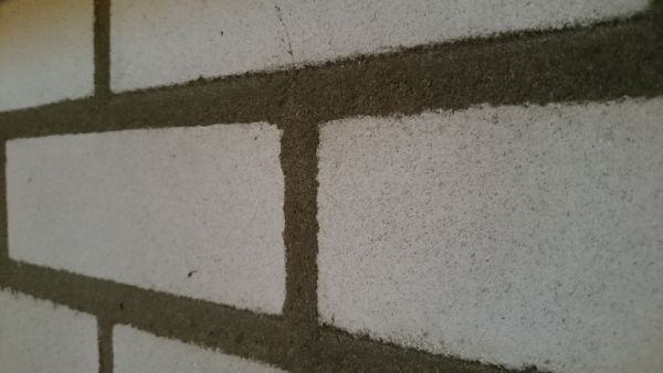

Is deze steen waterdicht?
G. Bouwer
Mijn schuur is een 2-onder-1 kap met de schuur van buren. Ik wil mijn helft gaan slopen. De tussenmuur tussen beide schuren blijft staan. Mijn vraag is of de tussenmuur kan fungeren als nieuwe buitenmuur voor de schuur v/d buren gezien de gebruikte steensoort en dergelijke. Gaat dat geen vochtproblemen geven? Is dat op grond van de foto's te beoordelen? Het gaat om de witte stenen.
Dat zijn kalkzandstenen. Beter niet deze als buitengevel te gebruiken. De stenen zijn bijna een spons. Met name door vorst gaat ze achteruit en spatten er stukjes vanaf.
Je kan het stucen.
G. Bouwer
Jammer. Maar wel een duidelijk verhaal. Bedankt!
