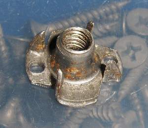

Voor wie het nog leuk vindt om te weten: de dingetjes waar ik aanvankelijk naar op zoek was bestaan toch en heten 'rampamoeren' (ook wel 'indraaimoeren' of 'inschroefmoeren' genoemd). Ik denk niet dat die ook voor gips geschikt zijn, maar voor hout in ieder geval wel.
Die zijn bedoeld voor hout, in gipsplaten vallen ze er zo uit.

Gerrit
Er zijn moeren (ik weet de naam even niet) die je in die latjes kunt zetten.
Het is een rondje met in het midden een schroefdraad.
Het rondje zet zich met 2 scherpe tandjes vast in het hout.
Wie helpt me even met de naam?
EdP
Dat is waar. Ik ken ook de naam niet, maar heb er hier wel een paar liggen. Als het nodig is kan ik een foto plaatsen.
Gerrit
Doe maar even. Dan weten we tenminste waar we het over hebben.
EdP
Dit is 'm:
Meteen ontdekt dat m'n camera dus toch een macro-functie heeft :)
Ik weer helemaal blij.
Gerrit
Mooi meegenomen Ed.
Inderdaad, die bedoel ik.
