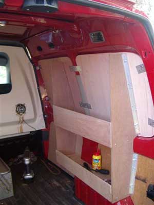

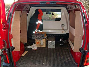

Zo, misschien leuk om even een update te plaatsen, heb alle tips aandachtig gelezen en vervolgens iets heel anders gedaan :lol:
Ik heb de zijwanden "bekleed" met multiplex en daar haaks schotten tegenaangezet waartussen de planken komen. Foto's maken het misschien wat duidelijker. Let wel, het is nog niet af!
Is ook best leuk werk om te doen!
