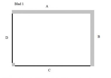

Ik wil op mijn balkon een klein keukentje maken.
Het makkelijkst zouden 2 granieten bladen zijn, aan elke zijkant van het balkon eentje.
1 blad is 120x60cm en heel.

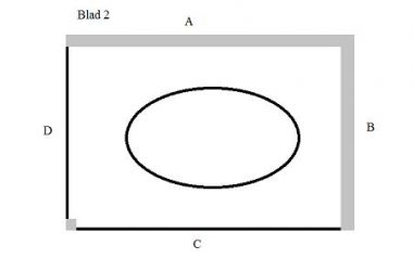

1 blad is 120x60cm en heeft een gat in het midden voor de wasbak.
Mijn idee is de bladen aan 2 zijden te laten steunen op de betonnen balkon rand en de overgebleven punt op een metalen hoekje in de muur. De bovenkant en de rechterzijde van het gehele blad steunt dus met 10cm op de balkonrand en overgebleven linker onderhoek op een hoekje. De onderste rand, de linkerrand en het midden van de plaat "zweven" op deze manier.
Maar kan dit wel met graniet? Het midden en die 2 randen zonder ondersteuning laten zweven of moeten die platen perse met een volledige houten ondergrond ondersteund worden? Ik maak me vooral zorgen over de plaat met wasbak.
Aan de voorkant een rechthoekige metalen (aluminium of rvs) buis aanbrengen anders gaat het niet goed, de buis vastzetten op de muur.
Een houten balk kan kromtrekken omdat de weersomstandigheden een grote rol spelen.
Ik begrijp je antwoord niet helemaal Jan! Dit is een tekening van de 2 bladen. De 2 randen en hoekje waar het grijs is is waar de bladen steun hebben.
Jouw idee is om een metalen buis te kopen en hier rand C op te laten rusten als extra steun?
U hebt het dus wel goed begrepen :wink:
Nu ik de grootte van de wasbak zie zou ik ook D op foto 2 ondersteunen.
